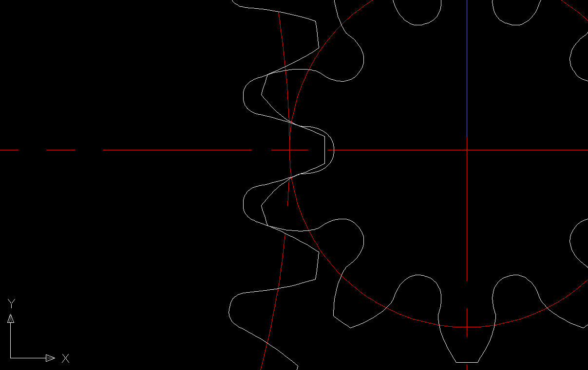

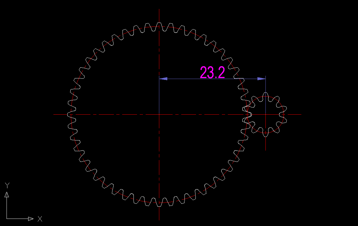

我的两个小直齿轮模数0.8,大齿数10,小齿数48,中心距是23.2,可是我用燕秀外挂画出来的这两个齿轮按中心距放在一起,为什么两个齿轮有过盈配合(有相交)现象呢?

不应该相交的 !
发表于 2010-7-10 12:43 | 显示全部楼层
燕秀工具箱里面的齿轮绘图工具不正确,还是示意一下的概念。
正确的齿形是不相交的。
发表于 2010-7-10 15:11 | 显示全部楼层
用我的软件BZ1Z2.VLX画.
发表于 2010-8-9 13:27 | 显示全部楼层
别的软件是不相交的
发表于 2010-8-12 16:04 | 显示全部楼层
不应该相交的
