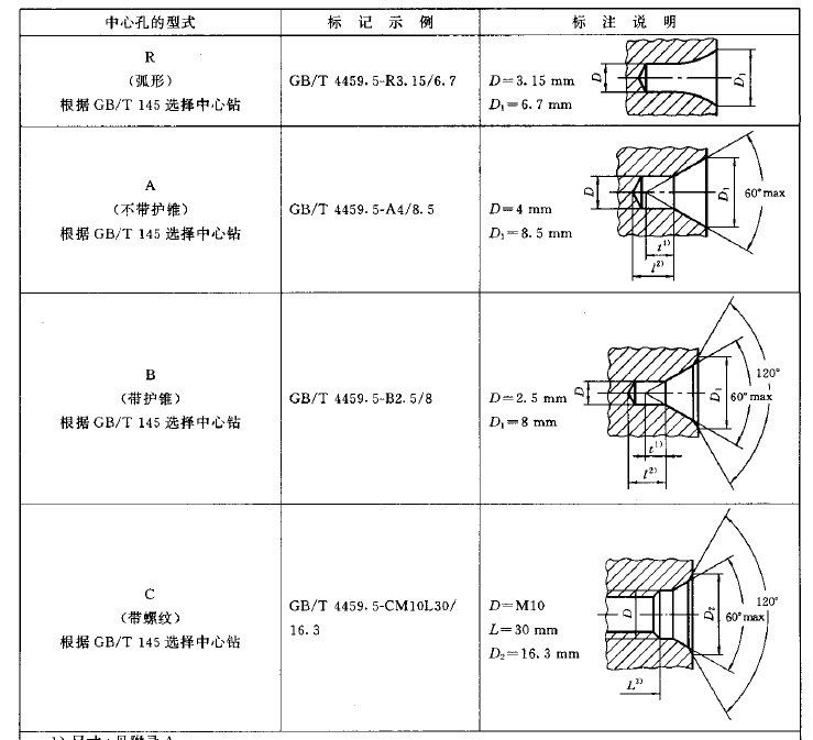

想知道什么时候用到R型中心孔?R型有什么好处?

R型中心孔,国家标准GB/T 4459.5-1999(等效采用ISO 6411:1982)中规定的弧形中心孔(R型),德国DIN 332-1:1986规定为Type R。
该型中心孔和其他中心孔的不同之处是,中心孔的喇叭口(即锥形部分)的母线不是直线而是一段圆弧。他是作用主要是,如果顶尖的圆锥角不是标准60°的话,他能起到自动对中定心的作用。
下面附了GB/T 4459.5-1999的部分内容,标准原文请用论坛的“搜索”功能找一找。R型中心孔的尺寸请参考GB/T 145。

 楼主| 发表于 2010-7-9 11:35 | 显示全部楼层
感谢2楼~理解了~
