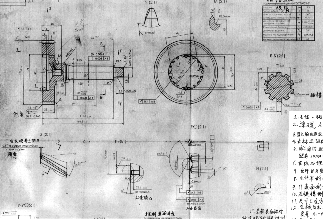

各位高手:
小弟遇到一个有点难度的产品,内倒锥齿,怎么加工,见图
内倒锥齿加工
内倒锥齿加工

涨挤刀涨挤

楼主   图纸上的尺寸看不清,发个清晰的给我看看 。QQ:289548634

订做一把挤轮就可以挤出这样的形状了。

先插齿,再做电极用电火花打吧!

插齿,挤齿,倒尖角,和汽车同步器齿毂一样,也可以直接插出来。

不能直接插吧,越程槽过小

5mm的越程槽,对于插齿工师傅来说,足矣!

挤齿刀具根据什么设计的呀
