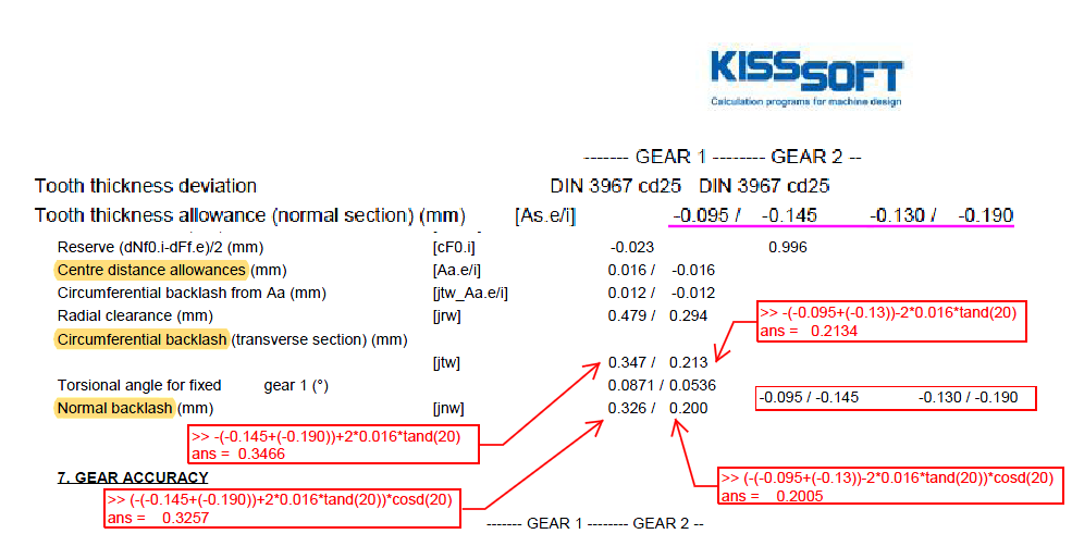

大家好,最近看了一下kisssoft软件,不知道他的齿轮侧隙是怎么计算的,国内是怎么计算的,希望知道的前辈指点指点,非常感谢
发表于 2014-2-11 19:19 | 显示全部楼层
本论坛已经讨论过这个问题了,请搜一下!看一下我本人的帖子就清楚了!
KS使用的是近似算法!
发表于 2014-8-10 11:52 | 显示全部楼层
               KISSsoft里,不知道是不是这样计算的?
发表于 2014-8-27 16:00 | 显示全部楼层
在Kisssoft报告中可以看到法向的侧隙范围,如楼上图片所示:jnw  0.326/0.200 ,那怎么判断所得的这个侧隙是否符合设计要求呢?

渐开线齿轮的侧隙公式[1].pdf (118.78 KB, 下载次数: 183)

这个问题我在2013年都贴出来了,估计很多人还是没有仔细看。
现在将帖子转过来,希望感兴趣的人阅读以下!
https://www.gearbbs.com/thread-166568-1-1.html
