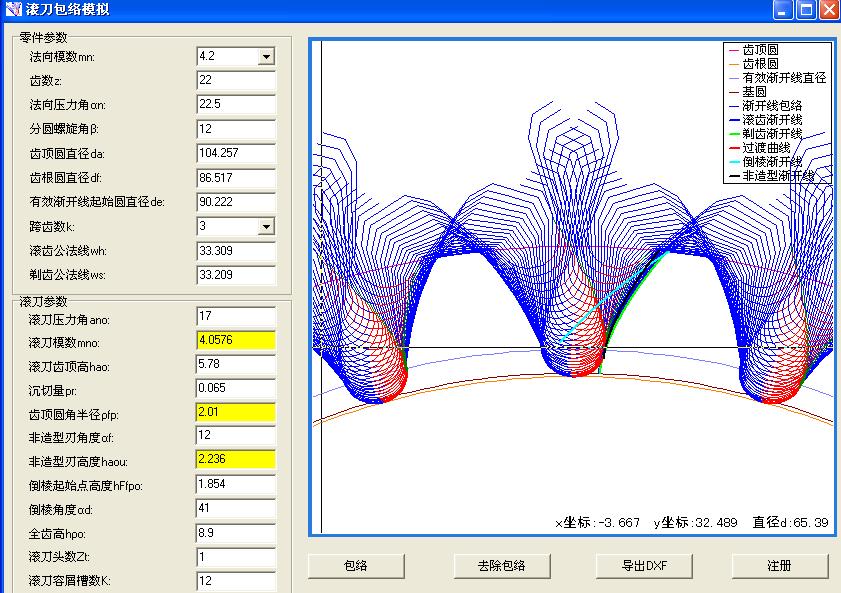

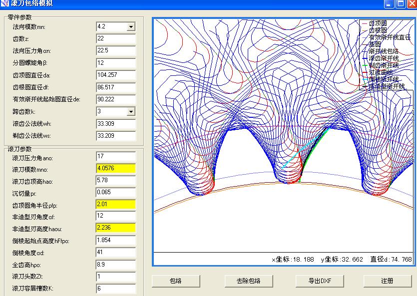

    我只是针对一个软件的问题来讲的实话。
所以,我的意见是:如果包络图只能表述一种情况,并且这种情况没有参数表示,只能说是示意图,当然也可以定位是包络过程示意图。
比如,如果不知道刀具的圆周槽数,如何能知道有多少刀齿在参加包络呢?如果不知道多少刀齿参加包络,如何界定包络的正确性呢。
我没有说这个软件不好,只是不能解决我的真正问题罢了。
不过,我这个人对于技术数据是一定要求真实,符合逻辑才好,一是一,二是二,嗨,对于这个脾气,也得罪不少的同胞,不过也得到过好多的知识,正可谓有一得必有一失。不过现在大家也是比较理解了,毕竟是追求真理吗。
在此处,如有得罪过火之处,请谅解是盼。
对于公式要求无矛盾性才行,至少是在我现在的技术水平能及到的范围内,如有不妥,请谅解!

发表于 2010-7-30 15:53 | 显示全部楼层
我开发滚刀滚齿模拟的目的是为了计算剃前滚刀的渐开线起始圆直径,没有考虑由于滚刀容屑槽数量有限,棱边数量较少的问题.因为棱面度其实很小,模拟好象没有什么实际的意义.
不知道我考虑的对不对:
1.滚刀头数越多,棱边数量越少,粗糙度越低.
2.滚刀容屑槽数越少,棱边数量越少,粗糙度越低.
