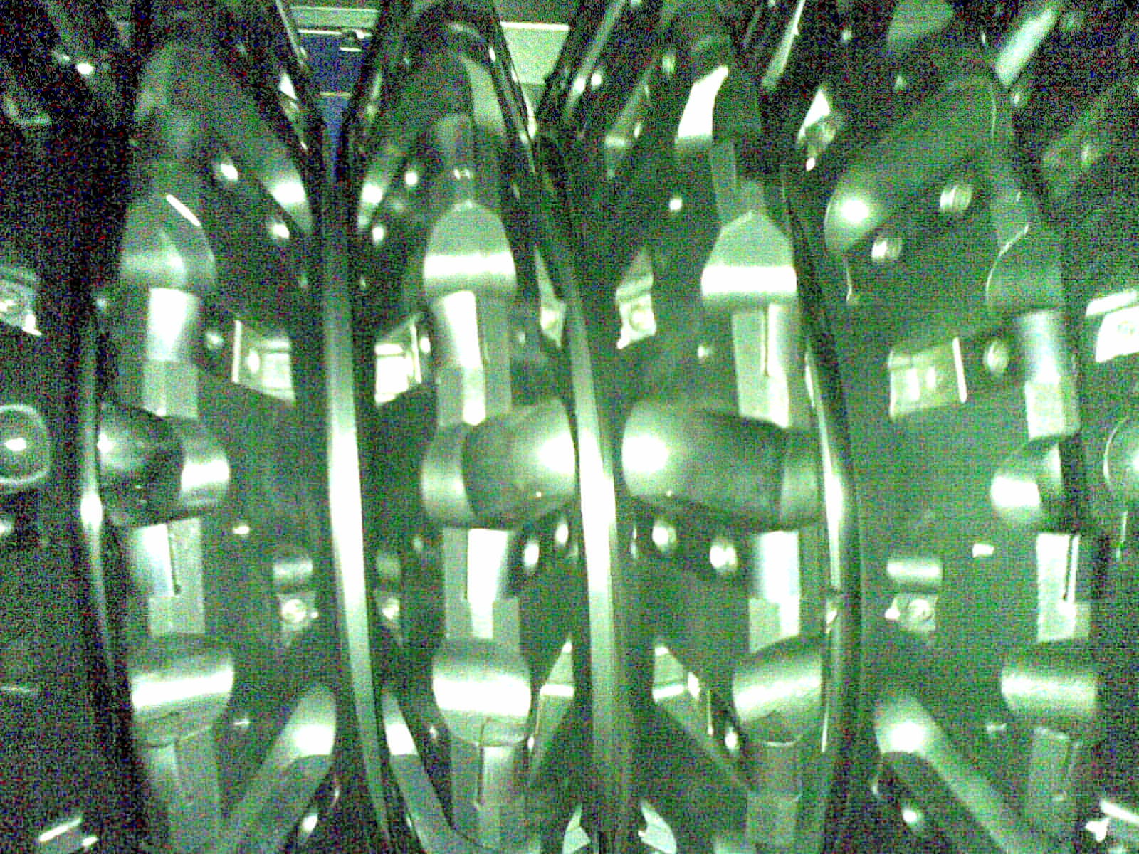

[修磨镀层] 看看这是什么滚刀,如何刃磨?

这是装什么设备上的?
发表于 2011-3-1 10:25 | 显示全部楼层
国产数控滚齿机?

6楼的图片      好像是利伯海尔的滚齿机    用的是德国菲特可转位数控滚刀
发表于 2011-4-30 17:30 | 显示全部楼层
         看是什么材质的滚齿刀,好像是重切滚齿刀,选择用什么样的砂轮,刃磨方便差不多!
     都是磨前刃面的,就是角度有变化了,

楼主所发滚刀是重载双切滚刀,滚齿时由于滚刀齿顶承受切削量占总切削量的75%,所以齿顶磨损最快,为了改善滚刀磨损,提高切削效率,双切滚刀应运而生。这种刀具修磨时与普通滚刀无异,只是大小呀分别修磨即可,国内只有汉江生产,如贵厂不能修磨,可来汉江修磨。
发表于 2011-5-6 14:23 | 显示全部楼层
装配式滚刀目前国内尚没有生产厂家,这种滚刀只能更换刀片,或通过专用卡具修磨刀片后在装配

好像是蓝帜滚齿刀
