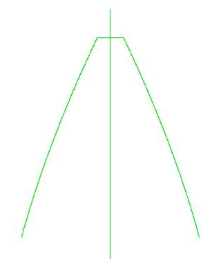

如图,刀齿齿顶圆弧半径大小如何确定
发表于 2010-7-4 20:29 | 显示全部楼层
按图纸定即可啊,注意1。不超过内齿渐开线终止圆直径。2。小于内齿齿根最大圆角半径
 楼主| 发表于 2010-7-4 21:20 | 显示全部楼层
第一条我知道,至于第二条图纸上也没给定齿根最大圆角半径,只是说齿根圆滑过渡
