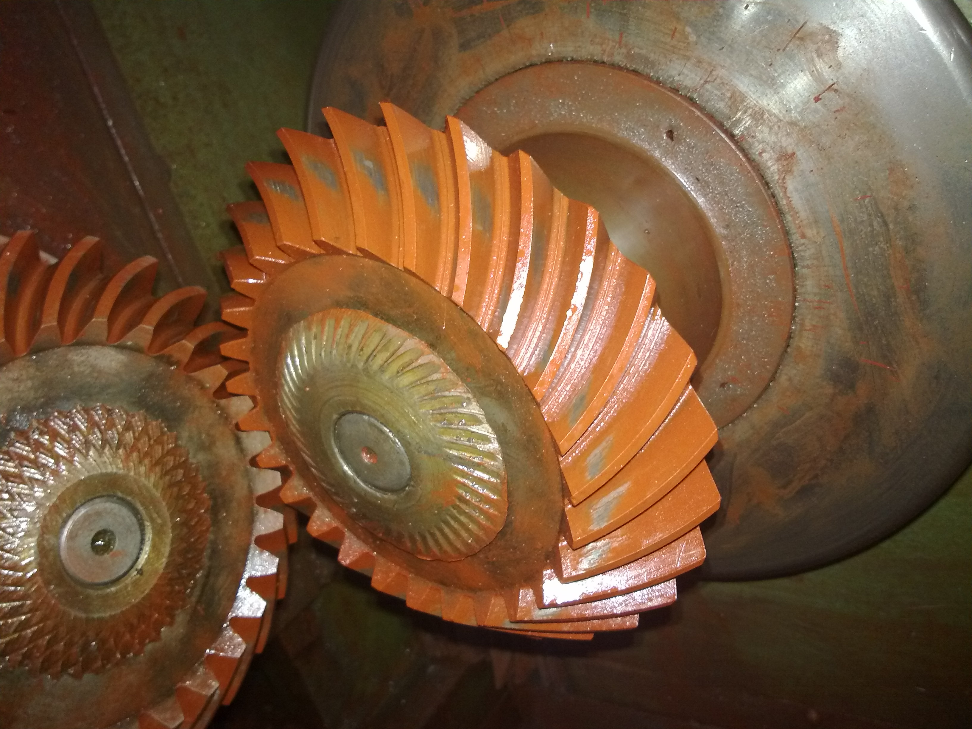

发表于 2010-7-15 17:13 | 显示全部楼层
传的不好,请多指教
传的不好,请多指教

发表于 2010-7-19 21:53 | 显示全部楼层
接触区太靠近小端了。:)

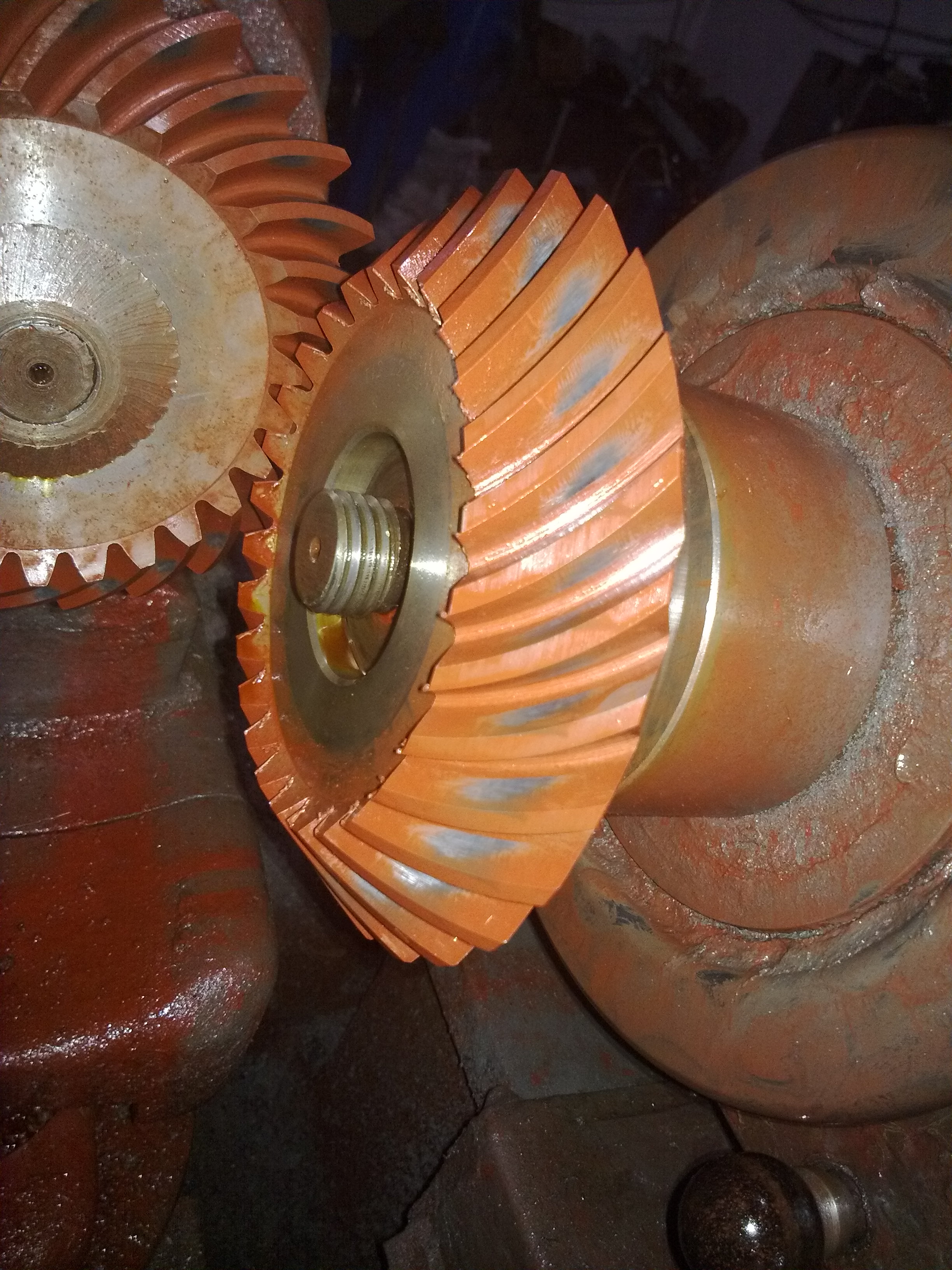

发表于 2010-7-26 13:34 | 显示全部楼层
热处理前靠近小端是对的,一般热处理会让齿线变直,小端严重些。也就是说热处理后接触区会向大端移动的。第二张图有对角接触的缺陷,需要调整一下的。
发表于 2010-7-26 23:54 | 显示全部楼层
谢谢各位的指点.第一张图是热处理前,第二张图是热处理后的齿轮.上面的朋友你不是想知道弧锥齿轮是什么接触吗?    我传给你看了,反而 遭到你的不屑,哎!以后好事还是少做点的好,   从这两张图可以看出很多问题.看来你不是干这行的.   感谢各位对在下的提醒.
