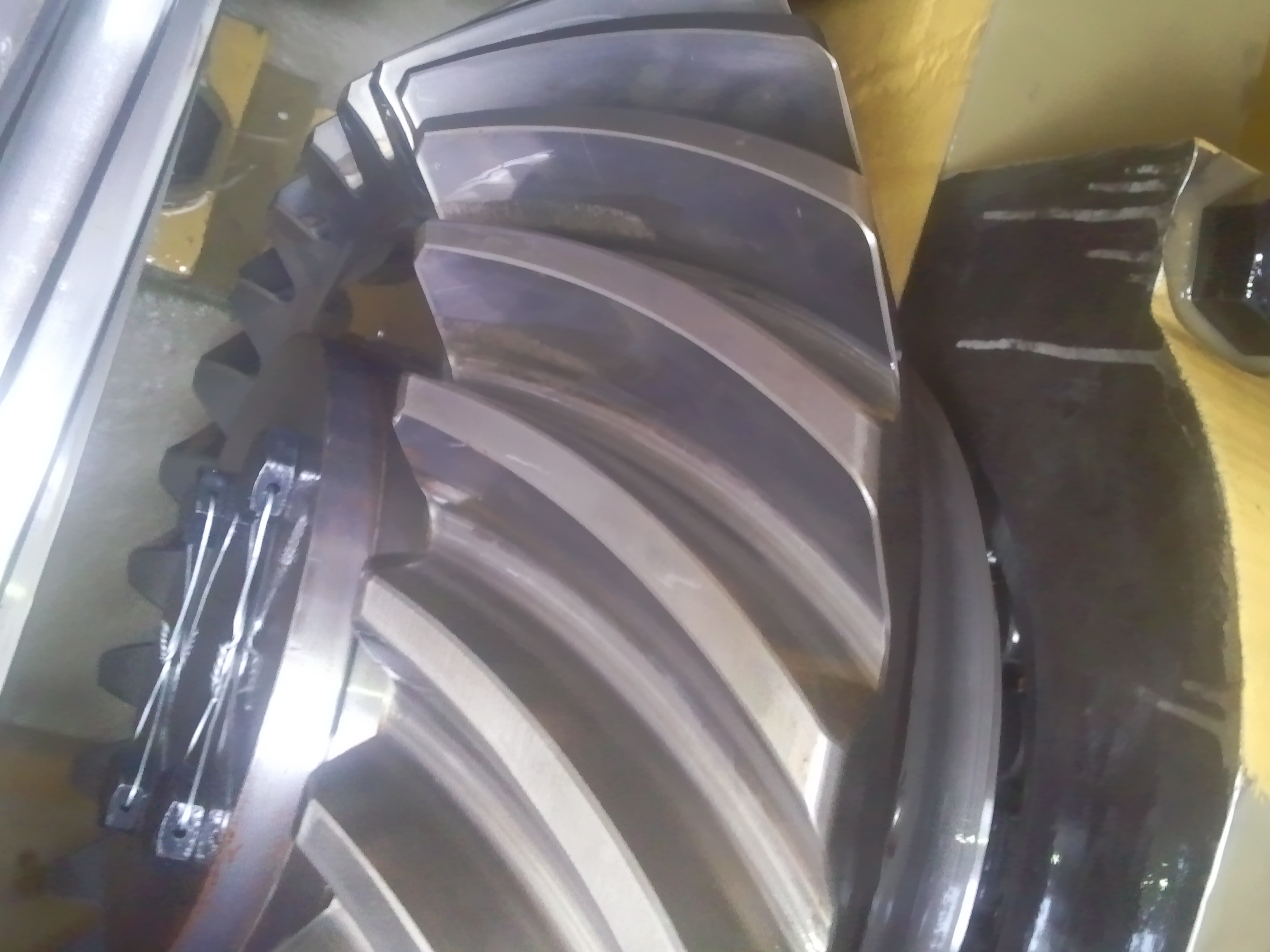

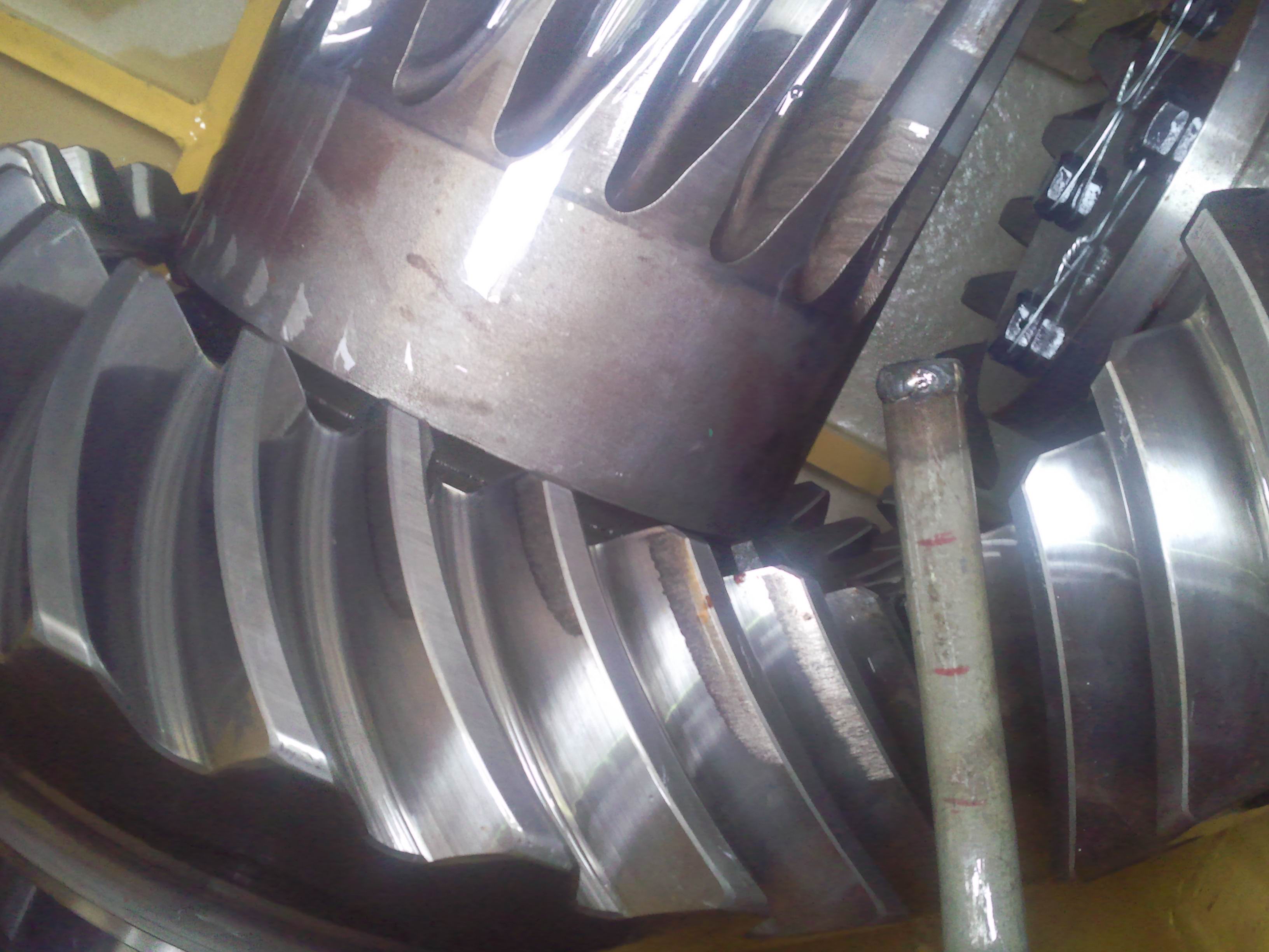

请各位前辈帮忙分析一下,伞齿轮有局部几个齿被拉伤大多是由于什么原因造成的呀??特急!!!!附两张照片

可以说得清楚点吗?
发表于 2010-7-2 00:18 | 显示全部楼层
装配时一边紧一边松,也就是说伞齿轮的轴心线偏了。转到紧的地方发生咬死。
 楼主| 发表于 2010-7-2 00:45 | 显示全部楼层
回复 杨大侠 的帖子
    师傅,你说会不会因为偏载引起这种情况,还有和轴向窜动量,齿隙有关系吗?谢谢
发表于 2010-7-2 00:48 | 显示全部楼层
是的,轴向窜动量大的话,齿轮的啮合间隙也会跟着变动。
 楼主| 发表于 2010-7-2 00:57 | 显示全部楼层
回复 杨大侠 的帖子
    在请教一下师傅,我现在应如何处理,这对齿轮还能继续使用吗?谢谢你!
发表于 2010-7-2 01:00 | 显示全部楼层
调整安装精度,如果此处的传动链精度要求不高的话,齿轮还是可以用的,但其寿命要大打折扣了。
发表于 2010-7-2 09:00 | 显示全部楼层
从齿面接触区来看,是有严重的偏载,需要调整安装距!
发表于 2010-7-2 12:26 | 显示全部楼层
重新调整,安装精度太差了
发表于 2010-7-2 13:05 | 显示全部楼层
