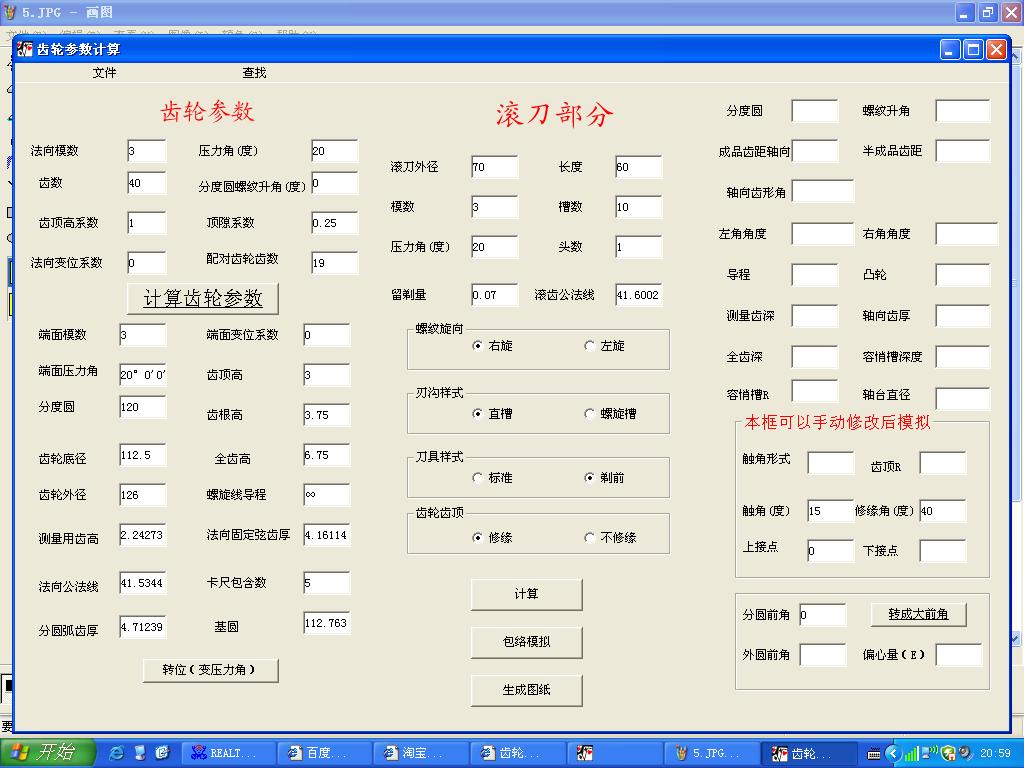

准备加入多种刀具的设计程序。局网内服务器主控,和客户端查询图纸功能。。:(
不过要三天打鱼两天晒网,高兴时一天写上千行,有时一月不开电脑。 估计完不了了。。。

发表于 2010-7-1 23:29 | 显示全部楼层
1.下载看了,感觉界面:散,乱
2.有点不明白,模拟图中,包洛线很多,平移缩放卡吗?平移采用的是刷新重画还是改变图片框的TOP,LEFT值?
 楼主| 发表于 2010-7-4 17:04 | 显示全部楼层
界面现在反正自己用,不高兴整理,平移缩放是重画,不卡啊。一秒5次没问题。好像大家都说卡,我还想用多线程来解决,(反正现在电脑核多)只用一个线程,感觉就够了。没什么问题。
