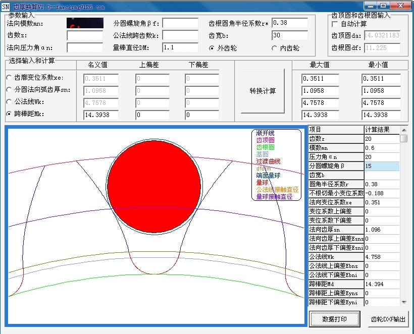

发表于 2010-6-22 20:57 | 显示全部楼层
1.滑动率没指明是齿根滑动率
2.不根切最小变位系数计算错误
3.齿顶厚计算有误
4.齿片厚度是什么,是齿宽吗
5.没有跨棒距计算
6.齿根圆角默认0.38,方便刀具订购是什么意思?现在有很多最大单圆弧的滚刀,显然这个不能默认吧
发表于 2010-6-22 21:32 | 显示全部楼层
回复 fawcgzmg 的帖子
不根切最小变位系数计算错误
不根切最小变位系数,是指用标准刀具的前提下得出的结论.
而今眼目下,都是剃前滚刀,变压力角设计的滚刀来加工工件的.不根切最小变位系数还能计算出吗?
刀具设计是适应工艺的需要,初始设计时应考虑根切问题,否则对强度影响很大,MASTA是严格控制的,只要有根切就无法下一步计算,但我觉得有时有微量根切也是允许的,向MASTA技术人员咨询过,答复是在下一版本时会考虑   发表于 2010-6-23 16:35
刀具设计是适应工艺的需要,初始设计时应考虑根切问题,MASTA是严格控制的,只要有根切就无法下一步计算,但我觉得有时有微量根切也是允许的,向MASTA技术人员咨询过,答复是在下一版本时会考虑这一问题  发表于 2010-6-23 16:35
