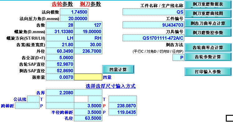

先给个主界面看看(excel版)
俺也有!  发表于 2012-7-21 08:48
这个是SU的,你怎么得到的呢?你对这个源程序分析过吗  发表于 2010-6-21 19:13
只是收藏到了几个图片格式的界面。没有源程序,更谈不上分析
原来如此,还以为你有这个程序呢,SU的程序不会轻易得到,不过我有时间要好好研究一下
