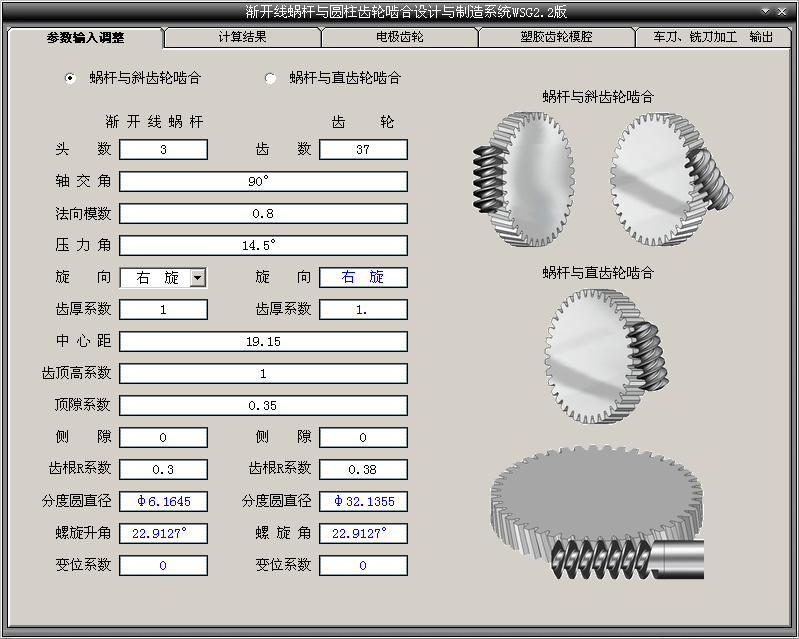

  要求如下:
     材料POM
     中心距  19.15 螺旋角约67°
     蜗杆:头数 3 齿顶圆7.85(可微调)
     齿轮齿数 37  齿顶圆33.53(可微调)
请给出计算参数和3D数据,多谢。
如果用KISSSOFT计算,请将KISSSOFT文件提供学习一下。

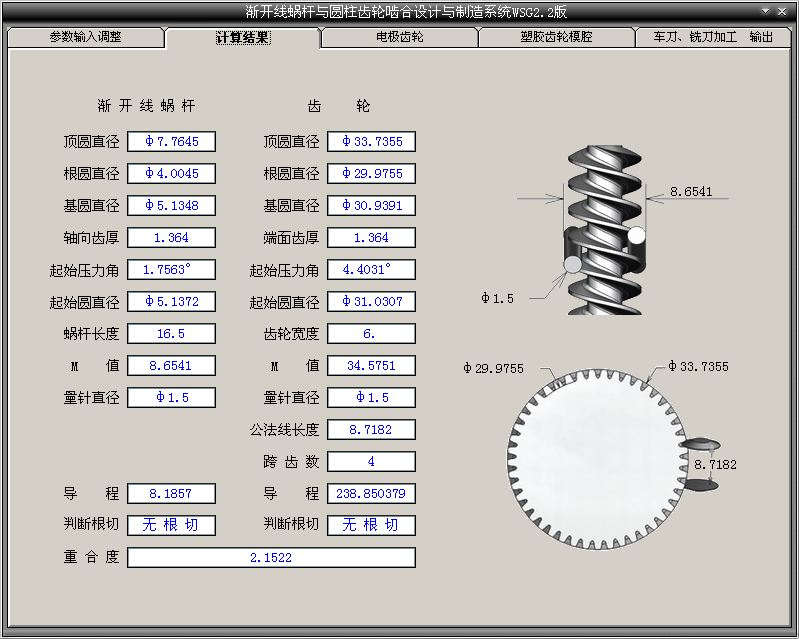

kof_nzx 发表于 2014-1-19 16:45
请教:压力角采用14.5°的考虑是什么?谢谢
为防止蜗杆(按渐开线蜗杆)齿根过切,要设定最小螺旋角作为计算边界前提。
在中心距  19.15 螺旋角约67°的限定下,压力角须小于15°才符合条件。
