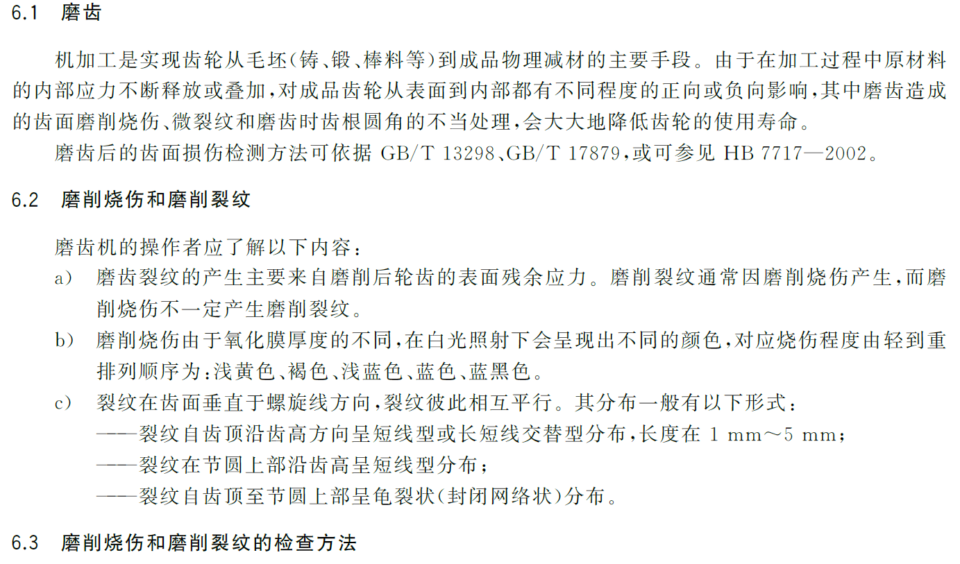

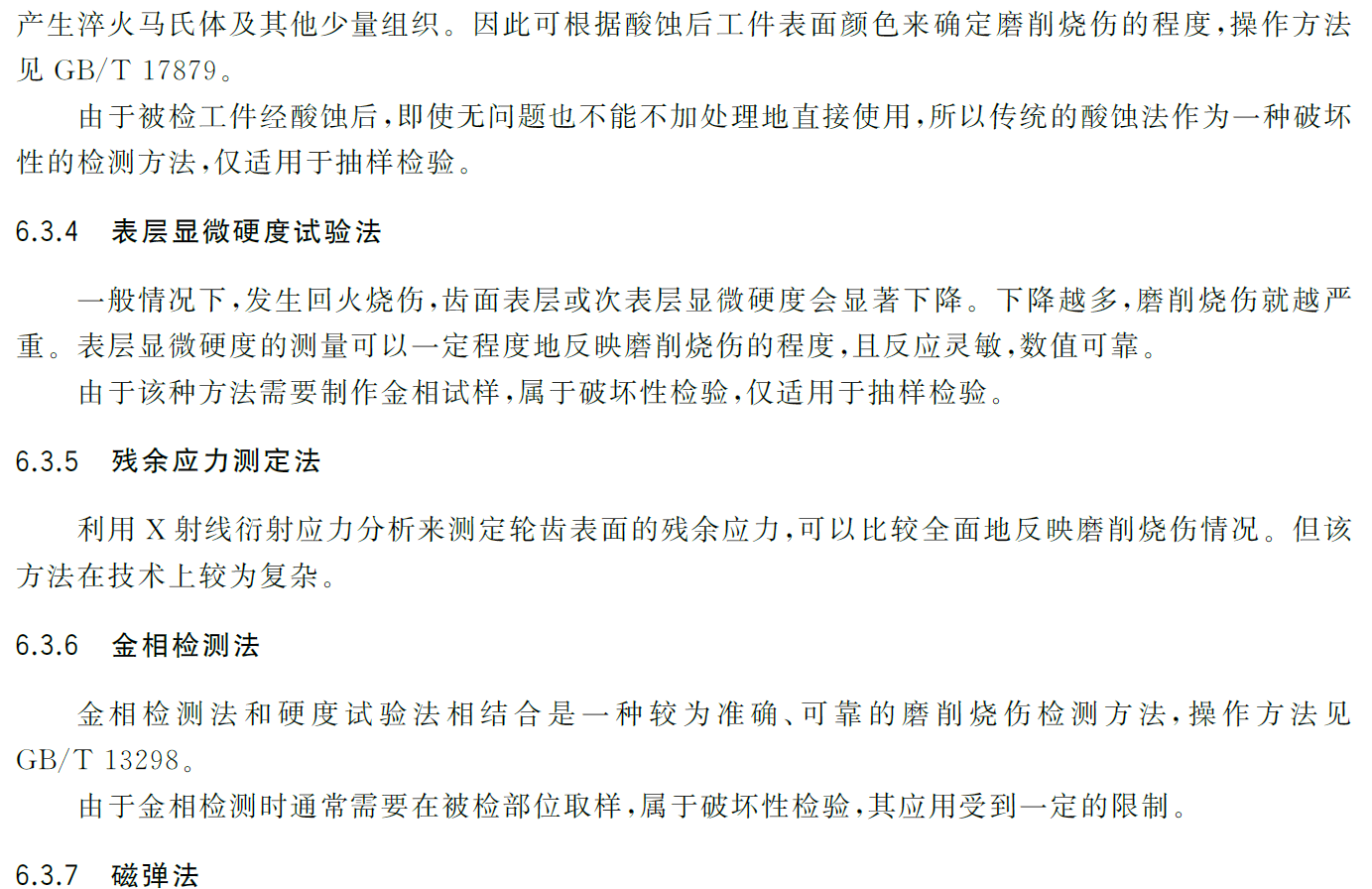

发表于 2022-4-17 08:14 | 显示全部楼层
发表于 2022-4-17 08:24 | 显示全部楼层
发表于 2022-4-17 08:26 | 显示全部楼层
