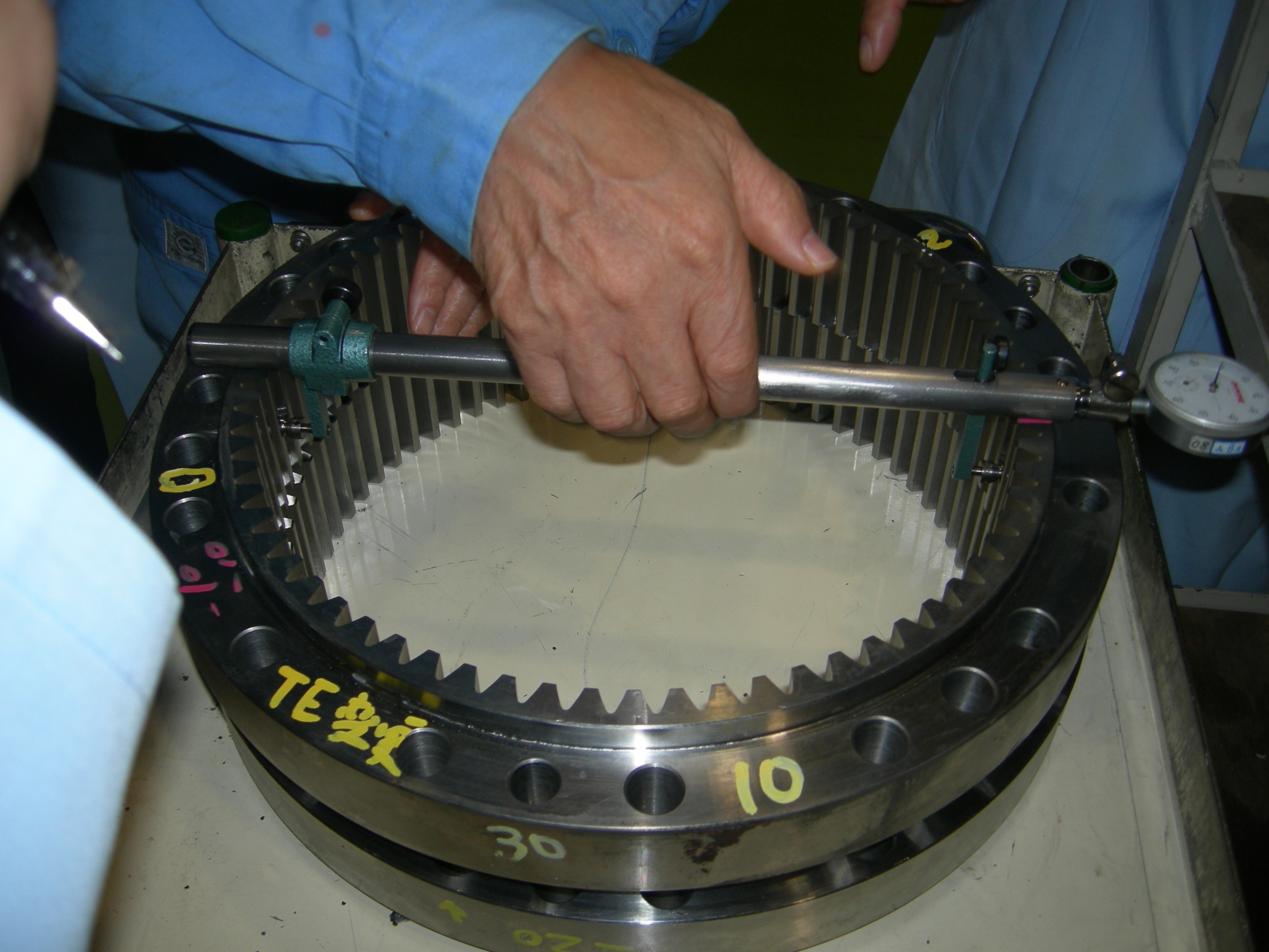

和图片上相类似吗,主要测内齿棒间距,先用高精度外径千分尺,量两测头间距离,校表,减两测球直径,得棒间距值.测球可更换.

    你的尺子是在哪买的啊,很感兴趣啊

图片上的尺子叫什么名字啊
