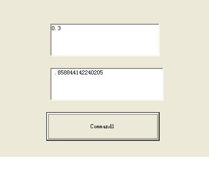

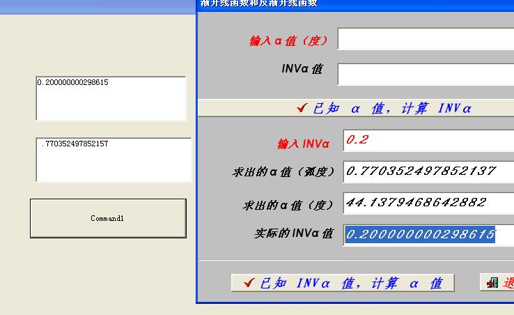

调用参数(A)双精度
返回孤度值(双精度)
基本精确到小数点12位。
标准DLL。应什么语言都能用。。
右边是以前下载的一个程序,左边是我用这个DLL算的,精度大部分比这程序高,但有时这程序会误差0我这就DLL都 ...

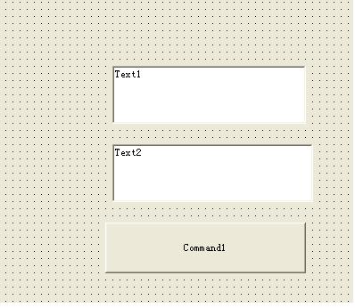

调用标准DLL ,先在程序中声明,和调用标准API是一样的,
说一下在VB中的调用吧,当然这个DLL不是VB写的,他妈的VB不支持生成标准DLL,也不知道盖次是怎么想的一定要生成activex.dll.  当然他们的智商不是我这种愚民能理解的..  见笑..
还是写上示例代码吧,要不就要被砖砸了。。
Private Declare Function arcinv Lib "arcinv.dll" (ByVal WClass As Double) As Double
Private Sub Command1_Click()
Text2.Text = Str(arcinv(Val(Text1.Text)))
End Sub
最好编译后试用,放在同一目录下。要么也可以放在windows\system32目录下。要不会找不到
