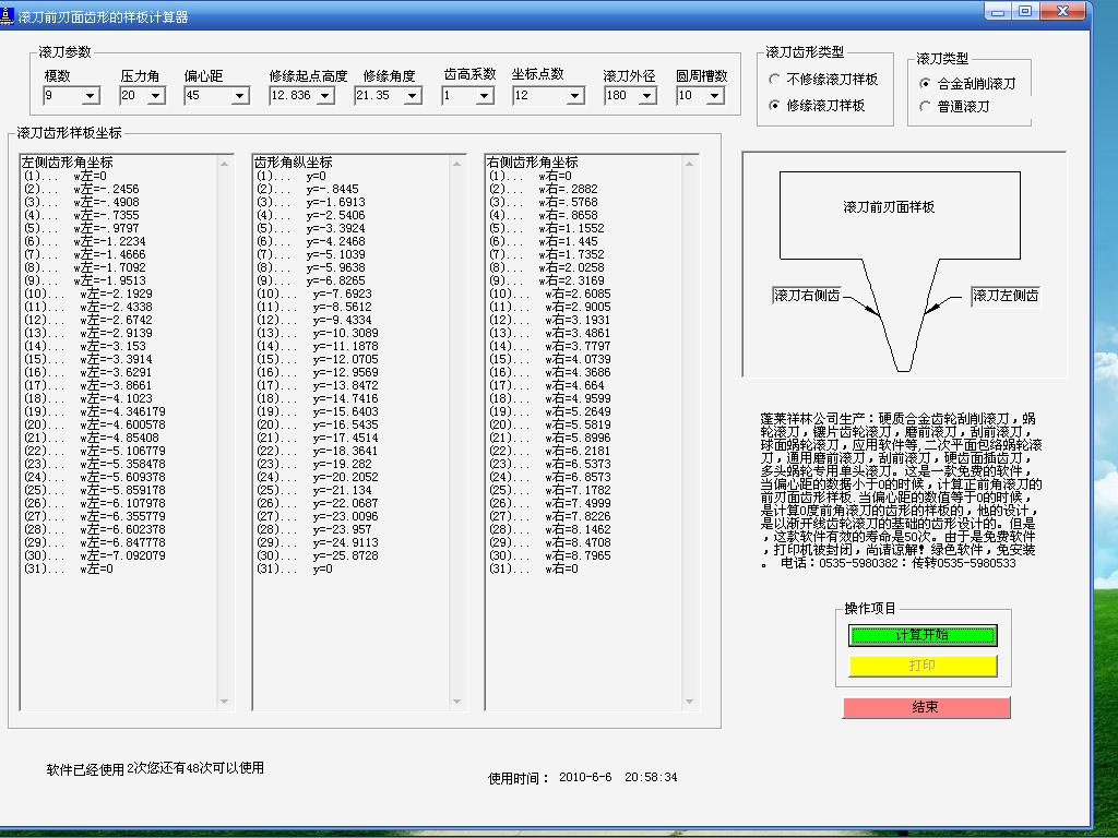

给各位一个免费的滚刀前刃面齿形坐标的计算程序,可以计算硬质合金齿轮刮削滚刀,正前角滚刀,0度前角的滚刀的前刃面齿形坐标。该程序可以制作样板,是基于渐开线基本蜗杆设计的。
由于是免费软件,程序有使用的次数的限制,打印机被封闭,并且不能使用复制黏贴的功能,这主要的是有我的苦衷的,请谅解。
给大家后,权当是一个有趣的玩物吧。如果能提出好的建议,必有使用次数的奉献。
另外,补充一个界面的图形
滚刀样板计算器.rar
6.98 KB, 下载次数: 121, 下载积分: 齿轮币 -2 枚
计算样板

我对加工滚刀不清楚,但我想,现在都是数控修砂轮,有数控滚刀测量仪,为什么还要用远古的样板呢?是热前粗加工用的吧?
 楼主| 发表于 2010-6-16 06:44 | 显示全部楼层
二楼高论也
看来先生是个使用刀具的朋友。
如果是需要研究刀具的朋友,他一定需要知道自己制作刀具的前刃面齿形的形状的,你说是吗。
2在市场上购买的正前角滚刀的齿形精度对吗,在使用刀具的单位,也不是都有滚刀检查仪的呀
3刀具在制作的精加工齿形的前期,不是都需要在检查仪上测定的,有了精度高的样板,是十分方便的呀。你说呢,哈哈
当然,还有很多妙用了。如果真正的是要研究刀具的同仁,我想会需要的,哈哈哈
