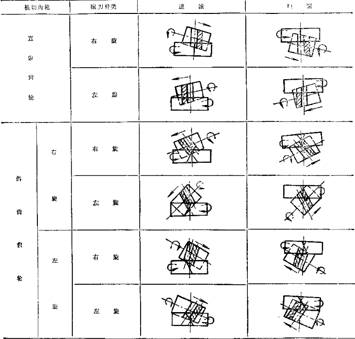

 楼主| 发表于 2010-6-21 15:21 | 显示全部楼层
终于搞定了,总结一下:
1, 工作台的旋向完全可以依照蜗轮的旋向判断,此时滚刀是蜗杆
2, 右旋滚刀加工不同旋向的斜齿轮,工作台的转向相同
3, 不同旋向的滚刀加工同一工件,工作台的转向不同
4, 工作台转向与顺逆滚无关
图片来自齿轮手册
发表于 2012-2-21 17:29 | 显示全部楼层
随便啊 我用的是南二的YN3180 不管顺铣和逆铣工作台都是向右转  我说的是做直齿的情况下 我们公司一直用的是单头右旋滚刀
