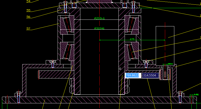

这个齿轮中心孔比较大,没见过,大虾请来指点啊~
发表于 2010-6-12 00:52 | 显示全部楼层 |阅读模式
1.png 如题请问,这个齿轮肯定不是标准的吧,那么设计图册里的,各种关系还能用吗?我算了一下齿轮的内配合时直径200mm的孔,整个齿轮外轮廓时486mm的。如果按照图册,那么齿轮的B(齿厚)应该是1.2~1.6倍的d。,也就是200*(1.2~1.6)可是我的只有30左右啊,救命啊,这是焊接的,还是锻造的,或是铸造的啊。痛苦
发表于 2010-6-12 09:16 | 显示全部楼层
受力不大的话齿轮厚度可以薄些,注意定位即可。
-----齿轮应用也得根据实际情况灵活掌握。
