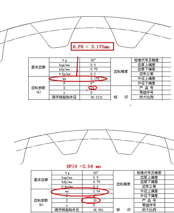

我有两个双径节的齿轮1,8/16,压力角30度。齿数24.     2,10/20压力角30度,齿数30,求一个平面图。

    你把详细的参数列出来,或者图面贴出来,才能给你答案。

发表于 2010-6-14 21:07 | 显示全部楼层

回复 along2004386 的帖子
    我也没有详细的参数,对方只给了这些数据,叫我加工齿轮。

哈哈.这不是一个难题.一个为齿形一个为顶径和底径,就这么简单!
