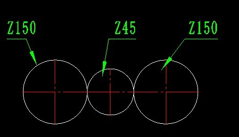

装配型式是 输入Z150 中间是Z45,输出是150
中间Z45相当与过渡轴!!
装配形式
装配形式

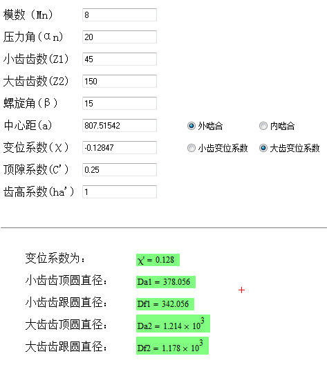

无侧隙啮合的公法线:)
 楼主| 发表于 2010-6-10 18:54 | 显示全部楼层
回复 4# freefreemen 的帖子
    螺旋角错误!!!
