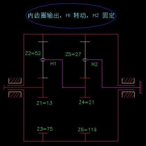

未命名.jpg 请各位帮我解小图中这个轮系的传动比
能列出详细过程最好   ,小弟求不出正确结果 ,请各位帮下忙
传动比为   45    (对方给出)
我头指出是1-(75/13)X(119/27)
可是我就是不理解为什么会是这样?
第二级不是定轴轮系吗? 为什么要这样计算啊 ?请指点下我好吗?
