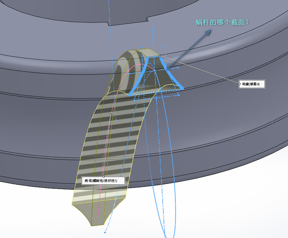

xiaotet001 发表于 2010-6-7 17:04
ZA蜗轮共10个包.
2:
这里是让一个截面绕螺旋线,这个截面是哪个?

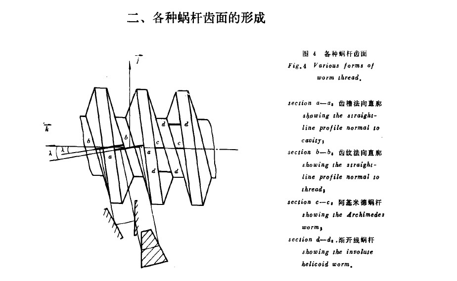

发表于 2023-5-30 08:41 | 显示全部楼层
这个建模不对吧
