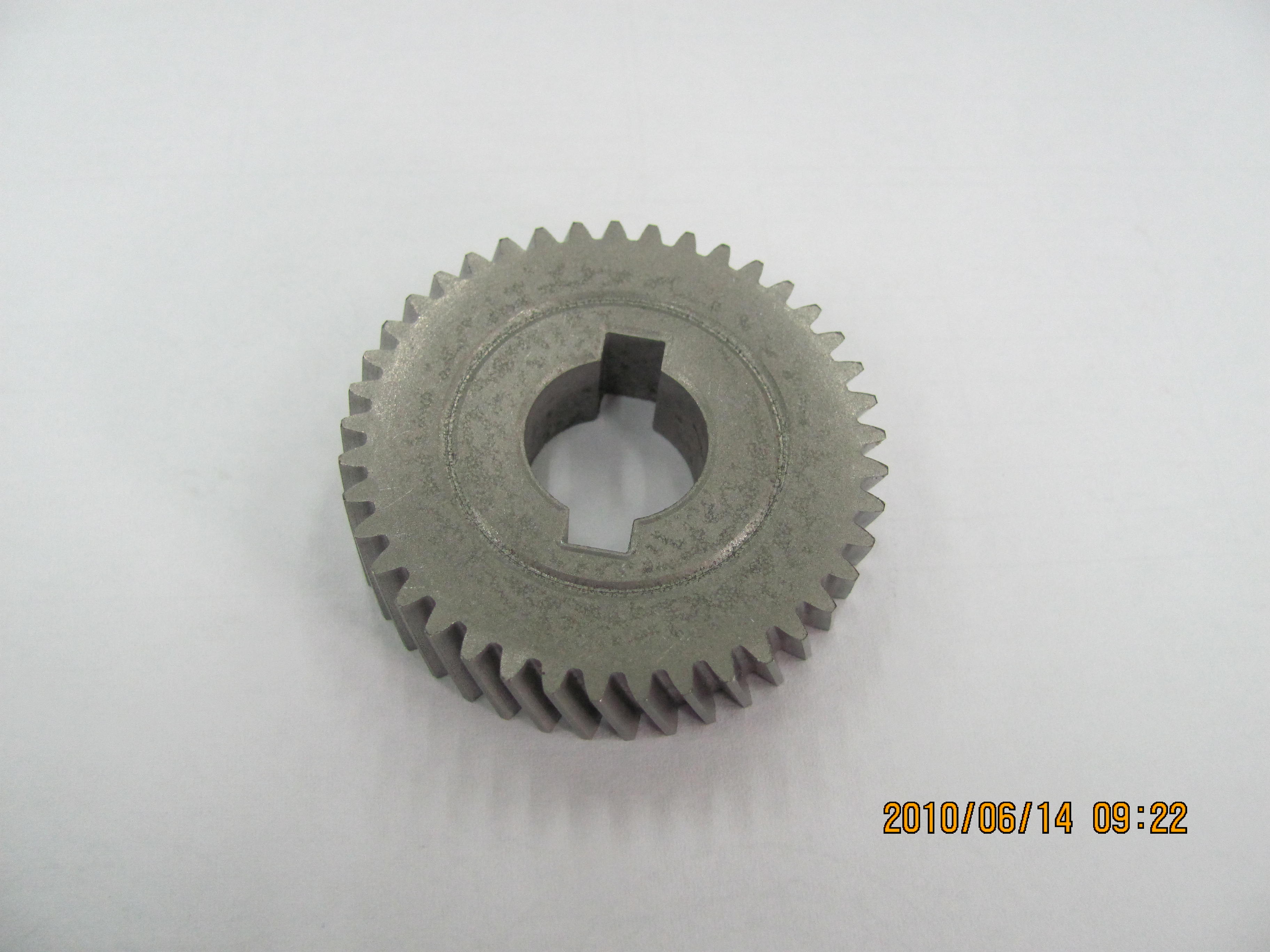

内径异形的外螺旋齿轮如何用粉末冶金工艺制作
发表于 2010-6-14 09:29 | 显示全部楼层
交作业
发表于 2010-6-14 18:43 | 显示全部楼层
好像有裂纹呀
发表于 2010-6-15 12:00 | 显示全部楼层
回复 freefreemen 的帖子
    这样的形状会有吗?
发表于 2010-6-15 18:11 | 显示全部楼层
台阶的地方有轻微的裂纹:o
发表于 2010-6-17 11:43 | 显示全部楼层
回复 freefreemen 的帖子
    没有台阶,环形是利用以前模具,是分模线,后面我就不准备分模了,上下都做成整体的。
发表于 2010-6-17 17:58 | 显示全部楼层
发表于 2010-6-18 08:24 | 显示全部楼层
回复 freefreemen 的帖子
    试一下,如果可以的话就开产品模具。
发表于 2010-7-1 19:09 | 显示全部楼层
到底什么样的结构才是最合理的呢
发表于 2010-7-1 19:21 | 显示全部楼层
能否上传个装配图看看
发表于 2010-7-1 22:05 | 显示全部楼层
这是一个陈旧的问题.上下冲旋转.异形时要考虑分冲
