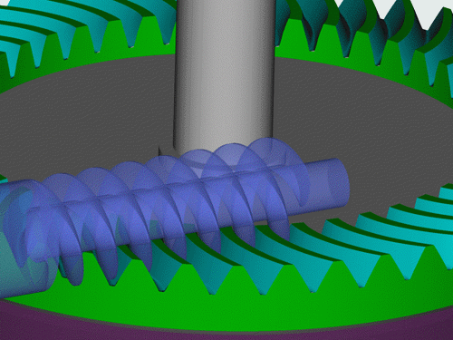

您提到的这种面轮是由于是交错轴的面轮,是面轮里相对来说比较复杂的一种面轮。
这种面轮模具成形所用电极无论从理论设计,修形还是加工工艺的,都是要求很高。
我们给客户也做了将近20套这种面轮电极,出模成功率达到100%。
相关内容请参考下面的这个链接
https://www.gearbbs.com/forum.php?mod=viewthread&tid=64812&page=1&extra=#pid247837
发表于 2011-9-13 09:04 | 显示全部楼层
Spiroid gear 锥蜗杆与锥蜗轮 端面蜗杆与端面蜗轮 Cown gear 端面齿
https://www.gearbbs.com/forum.ph ... 48&fromuid=8766
发表于 2012-2-1 17:21 | 显示全部楼层
基本机构是平面齿轮传动,但参巧了双曲线螺旋锥齿轮的传动原理,使两者有机地结合在一起,从而设计出来的啮合付。很好,有机会切一个来试试。
发表于 2012-2-16 22:08 | 显示全部楼层
这个是面齿轮,自行车,钓鱼竿上常用,工程国内不常用,南航研究在国内领先
发表于 2012-2-17 00:13 | 显示全部楼层

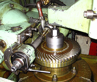

這因該叫face worm gear,用滾齒機就可以了
