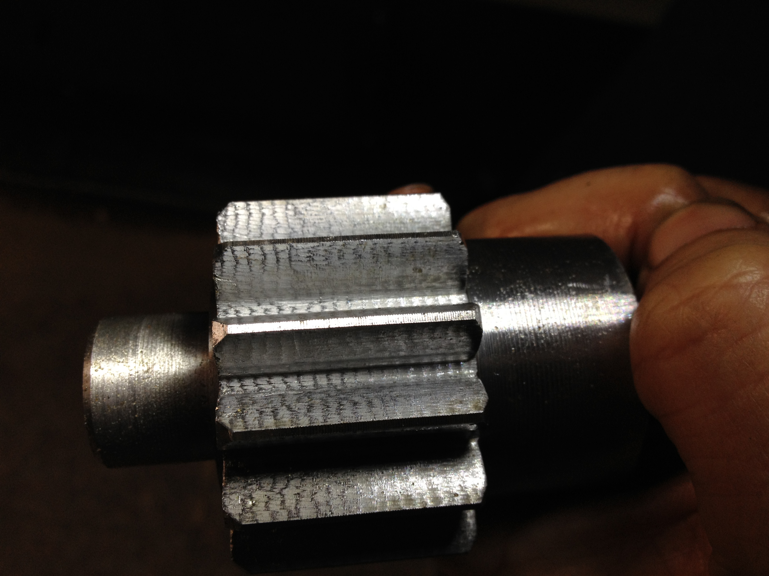

请教图示震纹形成原因?
请教齿面震纹形成原因
请教齿面震纹形成原因
发表于 2014-1-2 09:44 | 显示全部楼层
刀轴间隙大了
发表于 2014-1-2 20:44 | 显示全部楼层
刚性不足!
发表于 2014-1-2 21:11 | 显示全部楼层
刚性不好,然后估计检查一下夹具

请问冷挤压能达到多少精度?
发表于 2014-1-13 16:21 | 显示全部楼层
一般冷挤齿轮精度在8~9级,如果过高还是挺困难的。以我之见冷挤还是要看具体精度才能定夺。
看你滚出的齿应该是刚性问题,夹具与工件的接触不够,我这边也是一样,只能够靠几次进刀,减小滚切阻力。
发表于 2014-1-13 16:22 | 显示全部楼层
主轴转速不宜过高
发表于 2014-1-13 17:37 | 显示全部楼层
被加工齿轮的齿数较少,刀具在滚切时,当全切削时,是一种滚切纹,当有一部分脱离接触时,又是另一种切削纹,所以在刀具切出区的粗糙度较好,整体齿面可以看到较为明显的二种切削纹路,这类纹路一般不影响使用的,用表面粗糙度检测仪查一下表面粗糙度,如果超过工艺要求,则要减少轴向走刀量,或者加一道剃齿工艺。
刀具的切削纹与刀具转速关系不是太大,与轴向走刀量稍有关系,与材料的切削性能也有关系,主要原因是齿轮齿数较少造成。
 楼主| 发表于 2014-1-15 16:28 | 显示全部楼层
