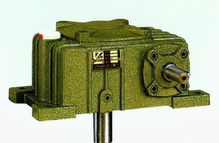

蜗轮减速机在使用期间,当发现油温过高(超过80℃以上)时,以及有不正常的噪音等现象,应立即停止使用,对其原因进行检查。等排除故障或更换润滑油后,才可以继续使用。蜗轮减速机新减速机使用时,于连转300小时后,需更换新油,其后每使用2500小时需换油,但在使用过程中仍应定期检查油的质量,若油有杂质,老化,变质情况,必须随时更换。蜗轮减速机应使用固定品牌、号码之齿轮油,不应将不同品牌、号码或不同类型的油相混合使用。在换油过程中,应先将减速机内部清除干净,再注入新油。
    蜗轮减速机为了提高效率,一般均采用有色金属做蜗轮,蜗杆则采用较硬的钢材,由于它是滑动磨擦传动,在运行过程中,就会产生较高的热量,使减速机各零件和密封之间热膨胀产生差异,从而在各配合面产生间隙,而油液由于温度的升高变稀,容易造成泄漏。主要原因有四点,一是材质的搭配是否合理,二是啮合磨擦面的表面质量,三是润滑油的选择,添加量是否正确,四是装配质量和使用环境。如蜗轮减速机磨损速度较快,就要考虑减速机的选型是否正确,是否有超负荷运行,蜗轮蜗杆的材质,装配质量或使用环境等原因:蜗轮减速机传动最好的润滑是油浴润滑,也就是在蜗轮箱中装一箱油,让蜗杆浸泡在油中,不能用黄油,要用机油;蜗轮上写着663是锡青铜的牌号,这样的牌号是专门做耐磨零件的,最适合做蜗轮;蜗轮副失效多以蜗轮的磨损为主,关键是润滑;蜗轮磨损过快还有如下原因:负载过重、转速过高。
   蜗轮减速机支架的选用。原则上是根据蜗轮减速机输出轴径的大小来确定机架型号,只要接口形式及尺寸相符,减速机的输出轴大小在一定范围内可以对机架型号作上下浮支。若选用带接板机架,减速机的安装尺寸与机架不符时,在一定范围内我厂可以调速接板与减速机的联接,满足用户要求。无支点机加强。机加强本身无轴的支承点。搅拌轴是以蜗轮减速机输出轴的两个支承轴承为受力支点,可用于传递小功率,不受或只受较小轴向负荷、搅拌不太强烈的搅拌装置。搅拌轴与减速机的联接必须用刚性联轴器,特别是以JQ型夹壳联轴器或SF型三分式联轴器为最佳。
   蜗轮减速机安装原则上是根据蜗轮减速机输出轴径的大小来确定减速机支架型号,只要接口形式及尺寸相符,减速机的输出轴大小在一定范围内可以对减速机支架型号作上下浮支。若选用带接板减速机支架,减速机的安装尺寸与减速机支架不符时,在一定范围内我厂可以调速接板与减速机的联接,满足用户要求。
