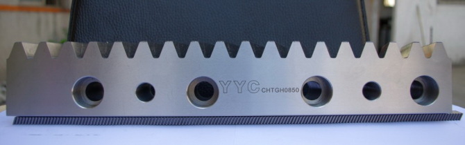

产品制造过程均采用各项优良机具与专业技术,在严密的监督及品质管制之运作下,完成深具水准之产品,本公司日本CNCラツタ盘(齿条滚齿机)可加工MP0.5~MP12之大型齿条(排齿),长度可一次加工二米长,为国内之最大型及最精密CNC齿条加工机、NC齿条加工机,可加工模数M0.5~M12,最长长度3米精密度JIS 3级~4级(日规)
(1) 模数1~10,可接长之端部设计,可以任意连接/互换,行程无限延伸;
(2) 研磨级精度累计误差0.022mm/300mm;
(3) 具有直齿/斜齿齿型,适应各种使用条件;
(4) 具有热处理型/未热处理型,同一模数可有多种强度;
(5) 具有方形/圆形外观,容易整合使用;
(6) 多种材料:合金钢、不锈钢、工程塑料(POM)。
2、应用
适用于快速、精确定位机构:
(1) 适用于重负荷、高精度、高刚性、高速度、长行程之CNC工具机、铣床、钻床、车床、加工中心、切割机械、木工机械、焊接机械、石材机械等;
(2) 适用于工厂自动化快速移载机构、机器人手臂抓取机构、智能立体仓库等。欧美机床和自动化领域已采用多年,首次引入中国。
3、应用案例
设备名称:龙门式五轴铣床
应用产品:研磨级高精度斜齿条(m=4)
产品描述:
精度等级:(JIS二级)6h25
材料:(S45C中碳钢)C45
齿型:直齿
齿面处理:研磨
硬度处理:热处理;硬度为45-50度
四面研磨:有
压力角:20度
产品不仅品质媲美德国与日本,且交期迅速,价格优惠。可依照图纸订做,详细说明见产品规格!
