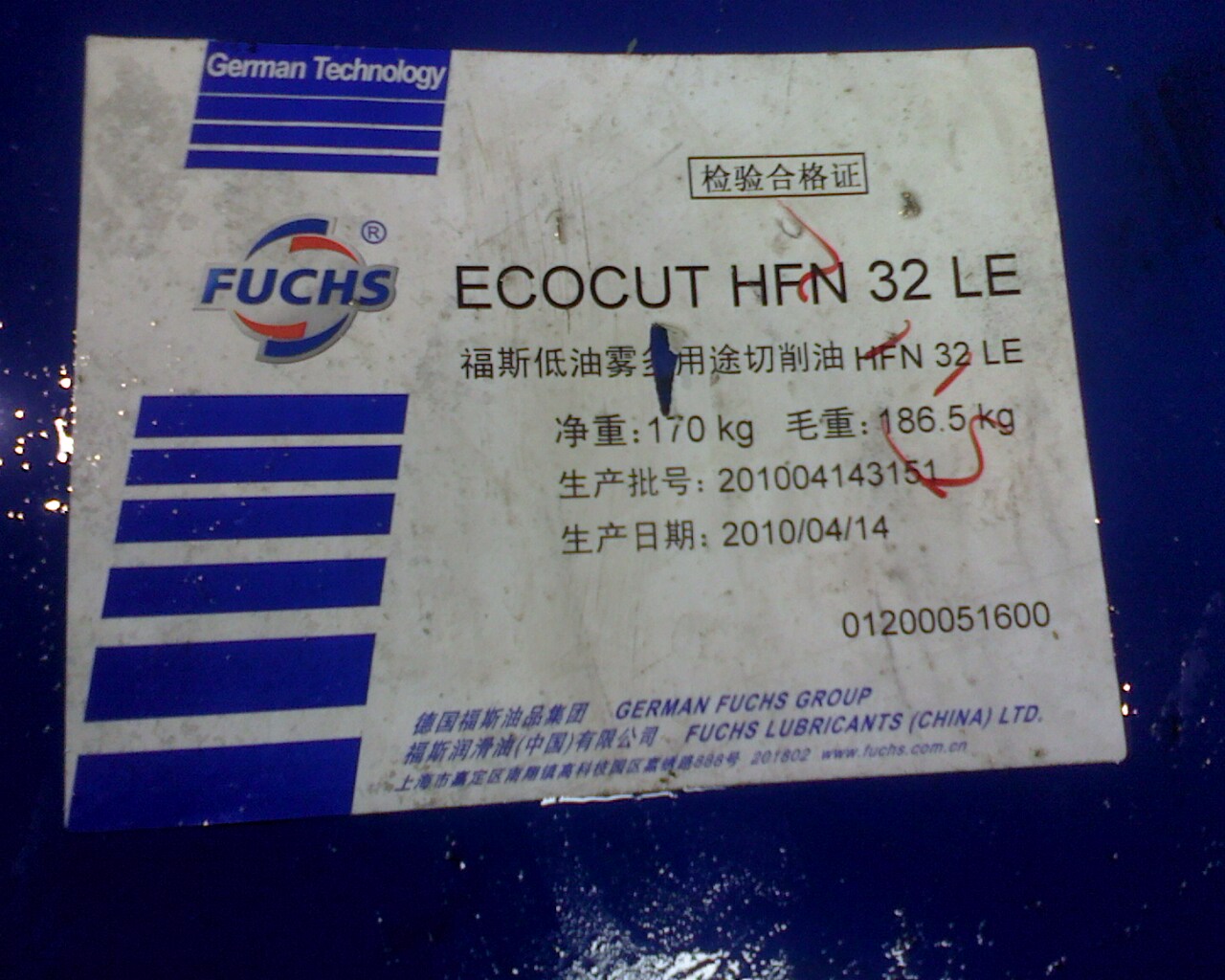

    你的冷却液用的什么?
发表于 2010-6-10 18:26 | 显示全部楼层
这个牌子的切削油
及时雨  发表于 2010-6-11 21:40
发表于 2010-6-10 19:17 | 显示全部楼层
用美孚试试
好帖  发表于 2010-6-11 22:13
