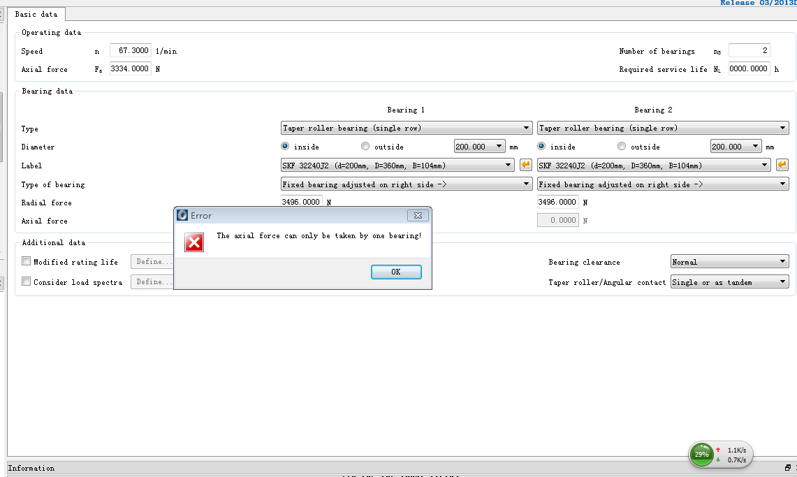

计算式提示轴向力只能一个轴承  这是什么原因?
发表于 2013-12-31 04:05 | 显示全部楼层
你的轴承定位选择有问题,已更改一左一右
 楼主| 发表于 2014-1-3 10:29 | 显示全部楼层
请问轴承定位 在哪里改?没有看到选项
 楼主| 发表于 2014-1-3 10:30 | 显示全部楼层
发表于 2014-1-18 18:27 | 显示全部楼层
handsomcyp 发表于 2014-1-3 10:30
请问轴承定位选项在哪里 没看到呀
Type哪行就是,你可以试着选一下定位方式
 楼主| 发表于 2014-1-20 09:20 | 显示全部楼层
解决,3q
