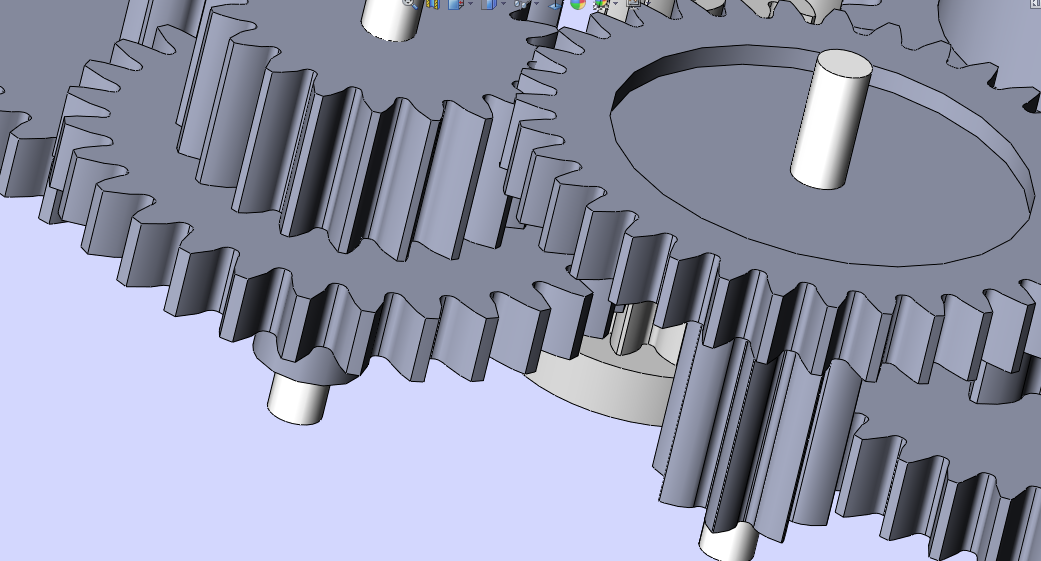

如题,多级齿轮传动动画,求教程 ,多谢!

设置齿轮啮合的约束为齿轮副,然后自己转动一个齿,就动起来了!

我原来搞过,就是每一级采用齿轮啮合约束,并按传动比分配每一级,可能是双联齿轮约束时没完全定义,导致双联齿轮各转各的,最后没有转出整体效果来,再试试吧,不行的话,再来论坛求助了,多谢了!

楼主。齿轮啮合约束是怎么约束的,求教
