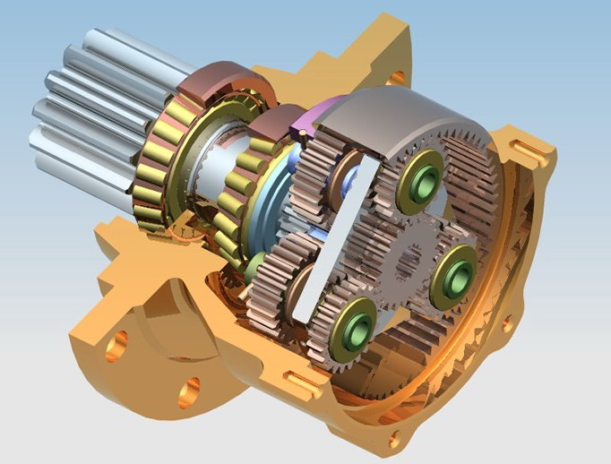

行星减速器三维模型(jpg格式)

回复 1# 齿轮小二
    回转减速机

第一级行星架有点意思
发表于 2010-7-1 22:04 | 显示全部楼层
NGWN型

一般用于回转台中,上可接液压马达,电机等高速动力输出件,下可接大直径内齿圈,形成回转的独立机构。二级行星减速或三级行星减速后可以获得相当大的转动比,从高速小扭矩转成低速大扭矩,目前用的较多的是回转挖掘机,装载机等类似工程机械中。特点是太阳轮及行星架都处理成浮动机构,内齿圈固定,传动比每级为1+太阳轮齿数/内齿圈齿数。楼主的图中对输出级使用圆锥滚子轴承我见得较少,多数是用向心球面滚子轴承,以自动调节未级输出时受力不平衡造成的误差,如楼主的二个圆锥滚子轴承似乎有点商榷余地,谢谢。

楼主的图中对输出级使用圆锥滚子轴承我见得较少,多数是用向心球面滚子轴承,以自动调节未级输出时受力不平衡造成的误差,说得很对
