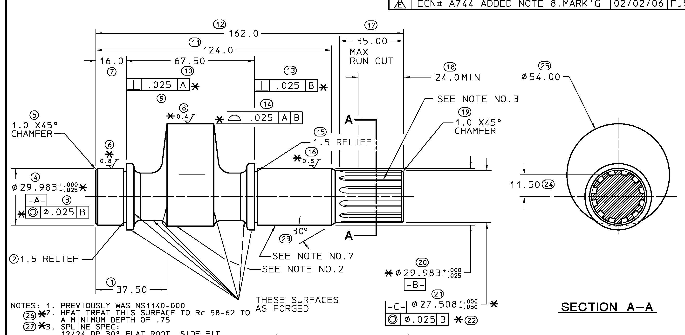

材料:4140,F21锻件 NP070001_002.jpg
花键标准 ANSI B92.1 CLASS 5,数量不大(约1500件/年),有兴趣联系andrewz@newsunfly.com
 楼主| 发表于 2014-1-3 20:45 | 显示全部楼层
ANSI B92.1 ,12/24,压力角30°,side fit,class 5,这样的花键,可以用渐开线花键成型铣刀在4轴加工中心上铣出来吗?有这样的成型铣刀卖吗?如果不行,我把所有的都加工好,只剩下花键,有人愿意加工吗?上海地区。
