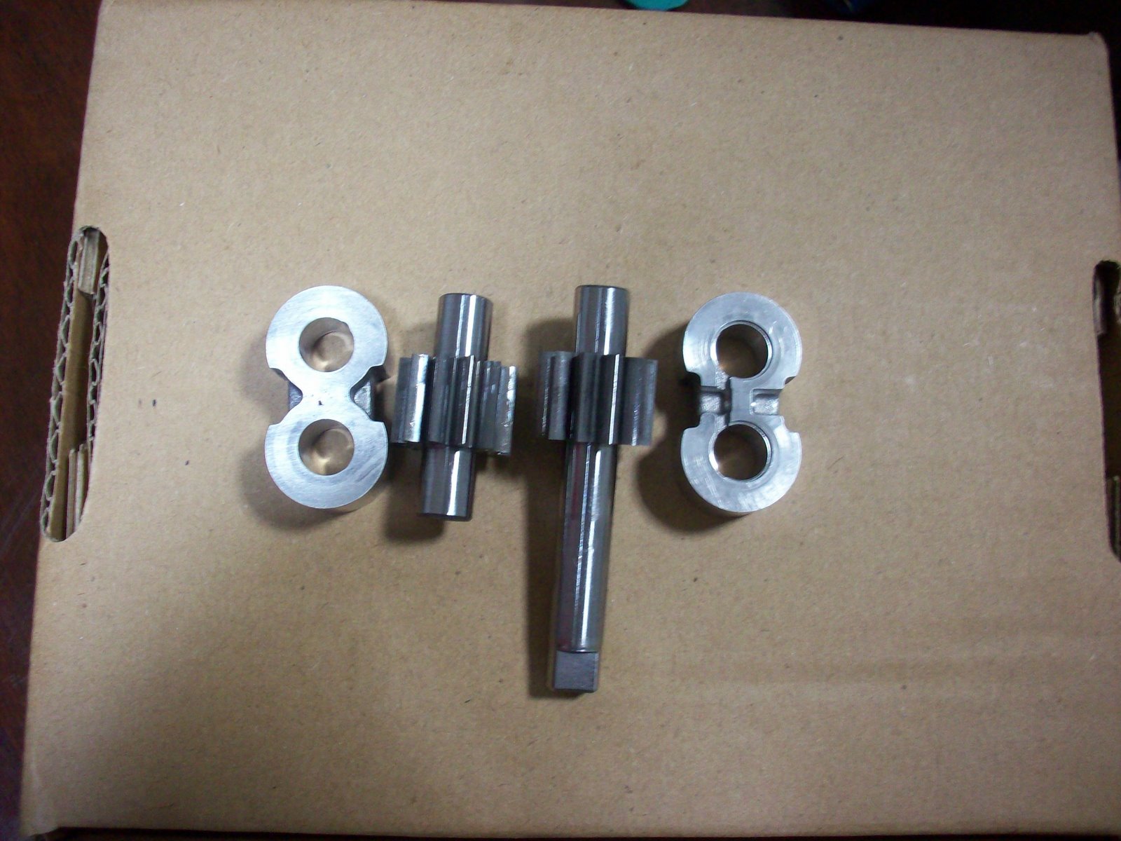

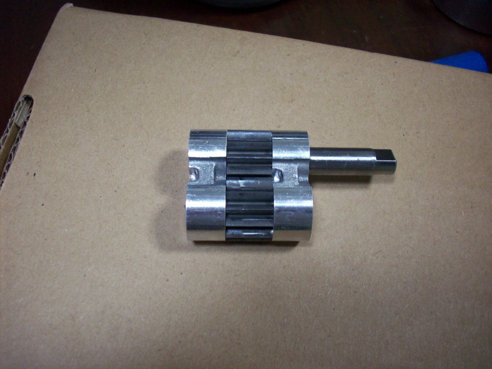

本人从事电机设计制造。现有齿轮泵与电机机电一体化产品。本人对齿轮泵外行,现向高人请教齿轮泵问题,谢谢!
1、要求批量生产流量、压力稳定,容积效率高。如此要求,对齿轮泵加工如何要求?
2、国内生产这种小模数齿轮厂家?
3、本公司如何检查齿轮质量?(本公司无齿轮检查设备)

本公司以前加工过相似的齿轮,齿轮泵的齿轮需要磨齿的。看图片齿轮模数也不小的,该有3-4吧。

看楼主的图片,这是一款仿制的齿轮泵,在某国的滚齿机上有广泛的应用。本人维修过此款齿轮泵,维修起来有点费劲!

机械齿轮行业检测齿轮质量,你只需要生产厂家提供相应的齿形齿向累积报告并出示材质,金相报告,热处理报告并出示第三方检测报告(是在齿形齿向累积的报告)

你这好象是汽车转向泵,齿轮是低碳合金钢渗碳淬火的,壳体和两端盖是铝合金的的。

谢谢各位帮助.轴直径10,齿轮直径17.25
