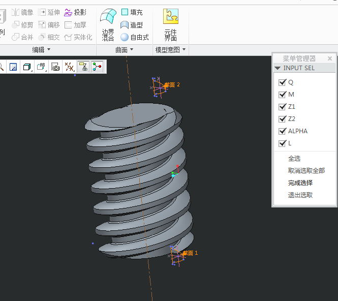

请教各位大神,CREO2.0外挂在插入蜗杆的时候要输入  蜗杆特性系数,请问这个系数是怎么算出来的?
