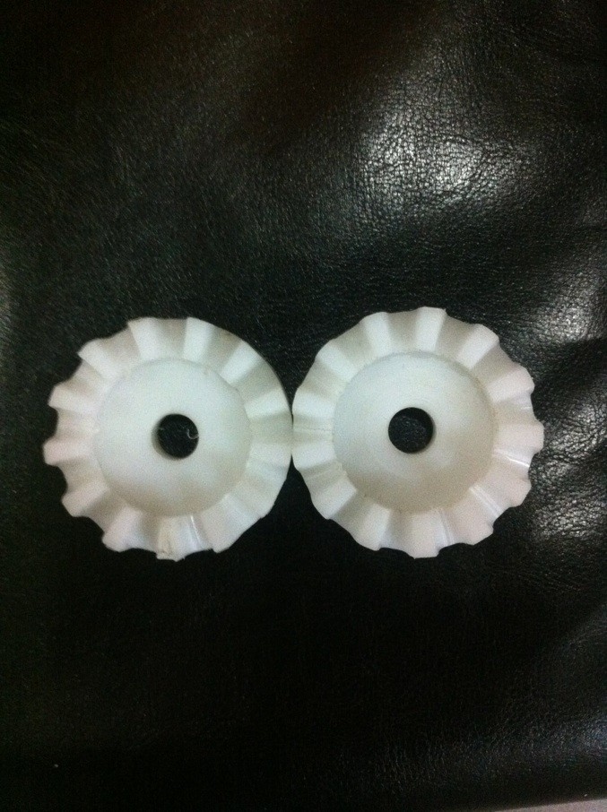

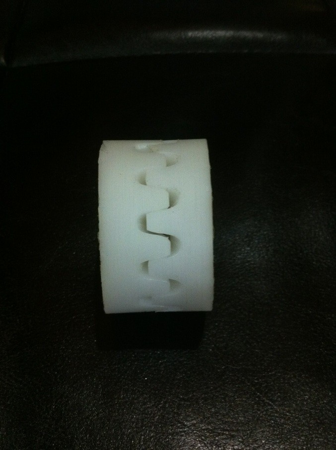

             是这种联轴器吗?近日闲耒加工了一对零度螺旋角园孤锥齿轮式的端面齿联轴器,觉得几好玩,但不知有用否?

是这种联轴器吗?近日闲耒加工了一对零度螺旋角园孤锥齿轮式的端面齿联轴器,觉得几好玩,但不知 ...
是这样的结构,具体齿形可能不同。请问你是如何加工的?
             最近在论坛看到一位仁兄要加工13/13,轴交角155度的锥齿,我闲耒时试加工了一对,做成零度螺旋角,效果不错.接着我想155跟180已差不多了,所以就试计算和加工了一对13/13,轴交角180度的零度园孤锥齿轮.(如图)参数:m4.5,13/13,节锥角90度,齿高糸数0.8,h8.06,选用的机床是比y225简陋很多的切齿机.
