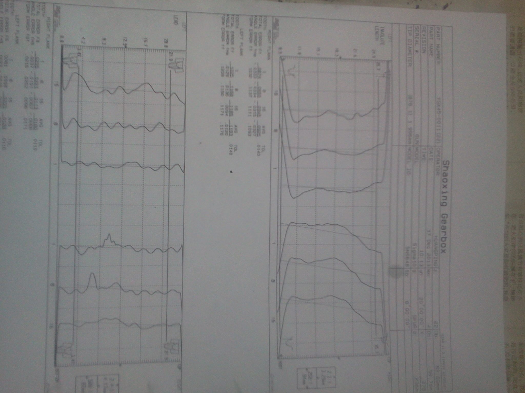

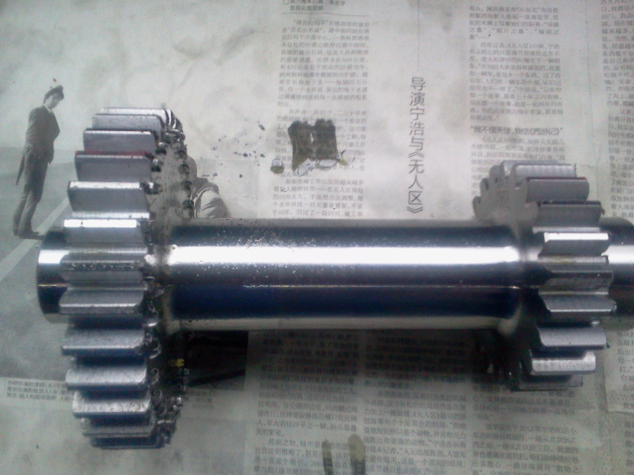

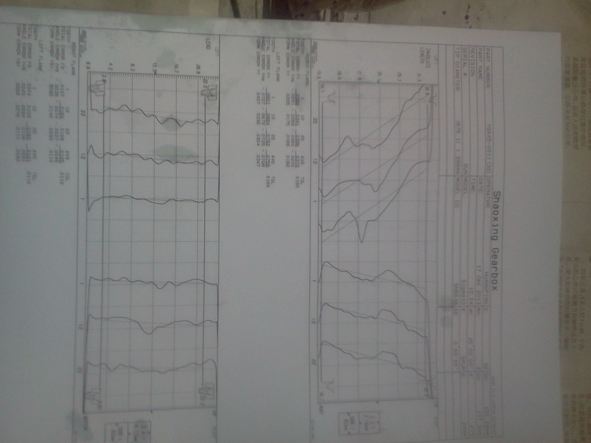

  • 我用同一把滚刀在数控上做双联齿轮,一个22齿一个32齿但齿形完全不一样。请看;

 楼主| 发表于 2013-12-17 19:43 | 显示全部楼层
这是机器问题还是刀的问题
 楼主| 发表于 2013-12-17 19:52 | 显示全部楼层
第一张报告单挖根还可以【留磨】第二张齿形变了挖根也没了。大头【32齿】先做。怎么会这样?

发表于 2013-12-21 11:56 | 显示全部楼层
由于被加工齿轮齿数不同,我想你可以试试后加工22齿时候把滚刀转速放慢一点
发表于 2013-12-21 16:35 | 显示全部楼层
齿数不一样,相差比较大,滚刀不能用同一把
即使齿数不同,加工出来的齿形不会误差那么多的  发表于 2013-12-22 13:17
发表于 2013-12-22 13:20 | 显示全部楼层
请问齿轮是一次装夹加工2头吗?如果是,那么切两边齿的力量是不一样的,是否可以将夹紧压力再大一些,将齿轮两头倒过来加工一次?
发表于 2013-12-23 11:46 | 显示全部楼层
有变位系数没?
发表于 2014-3-11 12:49 | 显示全部楼层
做夹具定位 分两次滚齿
