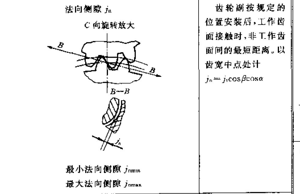

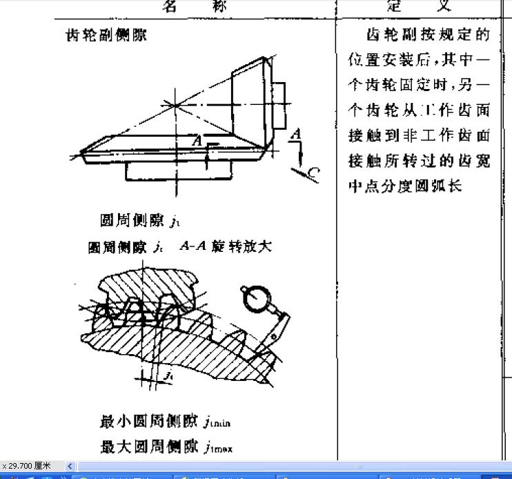

发表于 2013-12-18 21:06 | 显示全部楼层
对于齿向不修形的直齿锥齿轮副,大端背锥面上的间隙与小端胸锥面上的间隙是以锥距的比例进行分配的,在啮合时,由于转角的作用,旋转半径是按锥距分配的,故在同一锥母线上的齿面线是同时啮合或分开的,国标中给定的间隙定义也就在这里,是用表近垂直在齿中部表杆测量的值,测量时,要稍转动,故大小端都是同时接触的。试想一下,表针指向大端或小端,肯定与中部是不同的。
机械设计手册上的截图:
