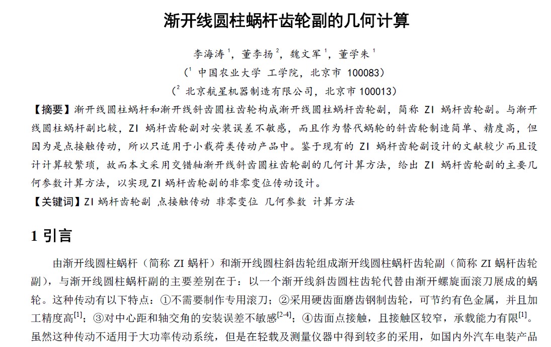

(2)关于蜗杆斜齿轮的设计计算问题,在这本书中给出的方法不是一种很完整的设计方法,是一种基于经验公式的不完整算法。
   蜗杆斜齿轮设计属于交错轴斜齿轮设计,完全可以按照交错轴斜齿轮设计方法来设计就行了。
  具体的设计公式可以参考 中国农业大学 董学朱 &李海涛等人的专著《双自由齿轮啮合理论及应用》。
  另外,2013年全国小模数齿轮技术研讨会上,李海涛老师也撰写了一篇这方面的论文。如下截图!

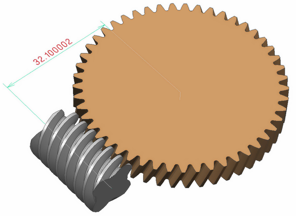

迭代计算过程中,原设定中心距32.1,理应一直是迭代目标之一,不会变的。
