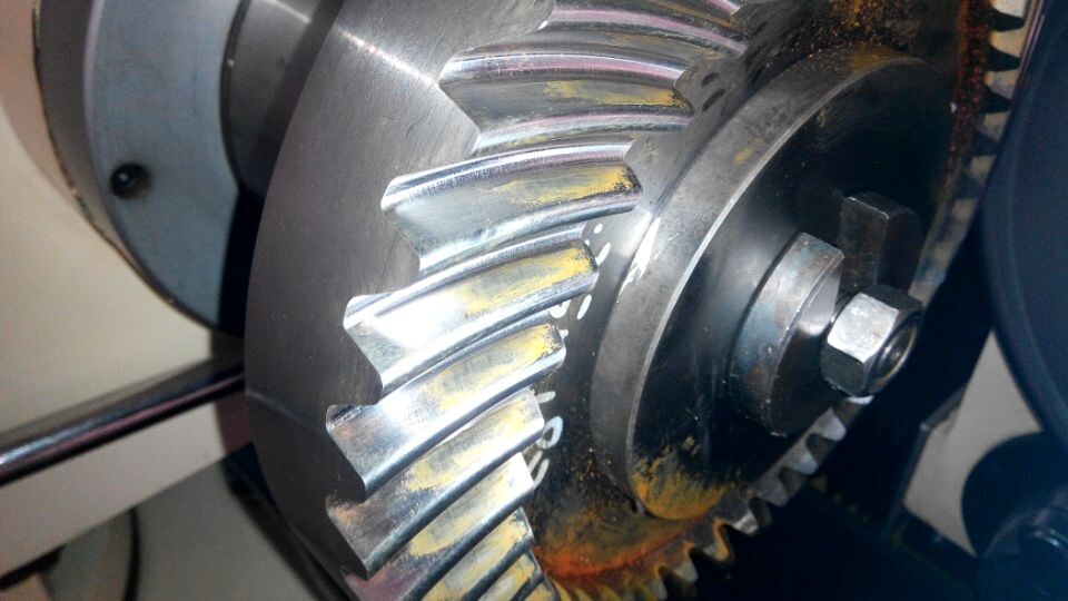

格里森制弧齿锥齿轮大轮精锻后配接触区图

这样的齿轮可以用到汽车后桥,具有较好的噪声吗?有没有试验过?
估计初期的产品只能放在农机产品上使用,等工艺完全成熟,且有后备工艺条件保证(如成对滚研,跑合等),才可以顺利转向汽车等需要量极大的领域,这里主要是开拓性的工作,试验一项新工艺路还很长很长。

模具是用电极烧的,还是用刀具直接加工成型
作为锻模,有二种方法,一是电极去烧,这样的模具在初烧后,应该再用一个精整过的电极再精烧一下,经过抛光,才可使用。二是机器直接根据设计的模型雕出,这种方式除了一开始就用外,还广泛用于修模,另外还有各种机械加工中使用的夹具齿形,也大部分是用机器直接雕出来的,目的也很简单,是为了节省铜材,毕竟那块铜的价格太高了,对于大件来说,还不如直接雕模,所以目前就直接雕用得多了。
对于较简单的,还有不少是在用电极的,这二种方法都掌握后,企业的选择性就强了,修模就简单点了。
修模的刀具使用的费用也不容忽视。

才收到的,近期成批锻造的大轮与切齿小轮啮合配对的照片:
作为一种新的工艺,开始趋于成熟,当然,早期的目的大部分是用于农机上的主传动系统,目前已经得到部分主机厂的肯定,这条路将是光明的。也谢谢关注这一话题的朋友,谢谢你们的关注。
