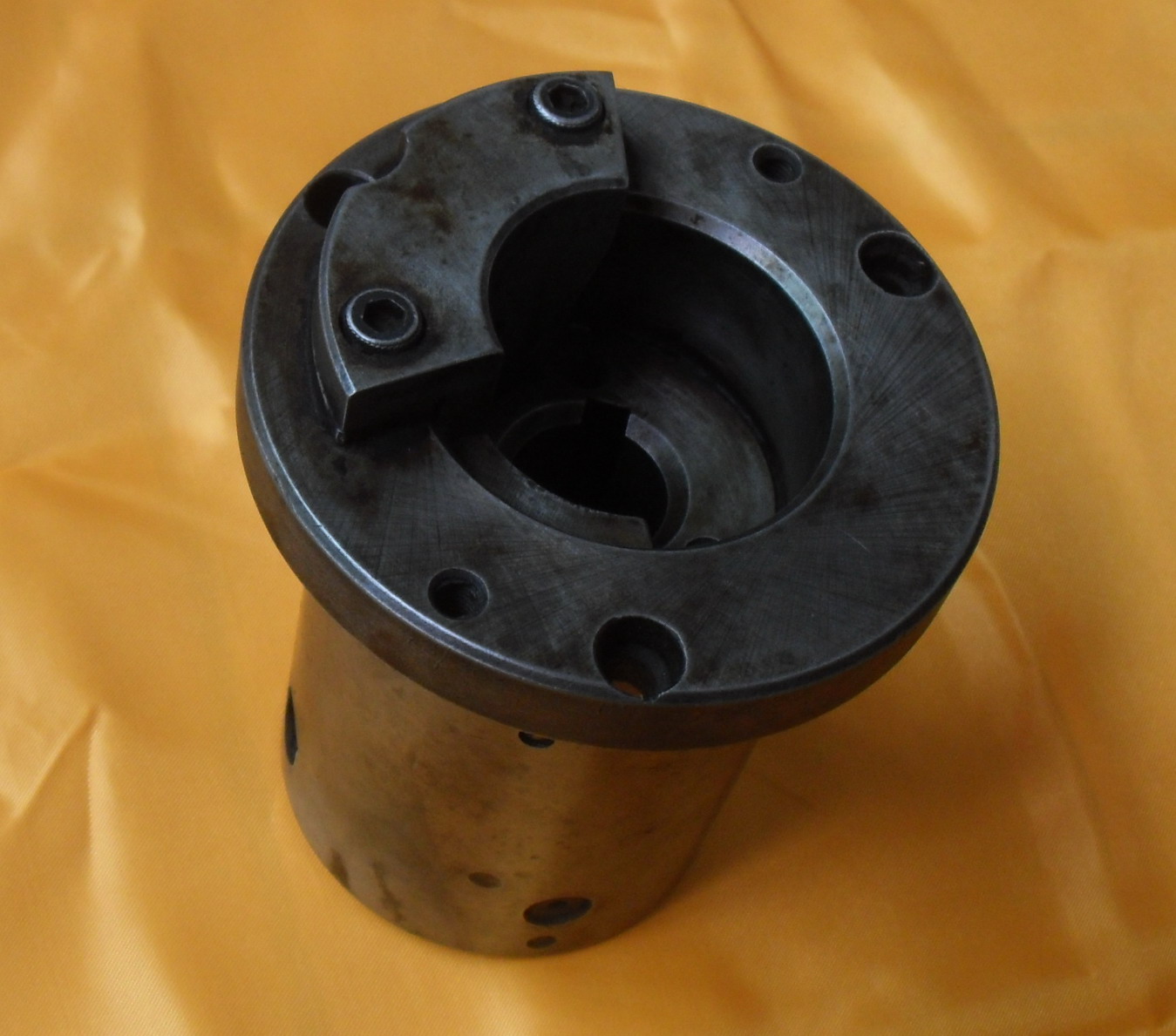

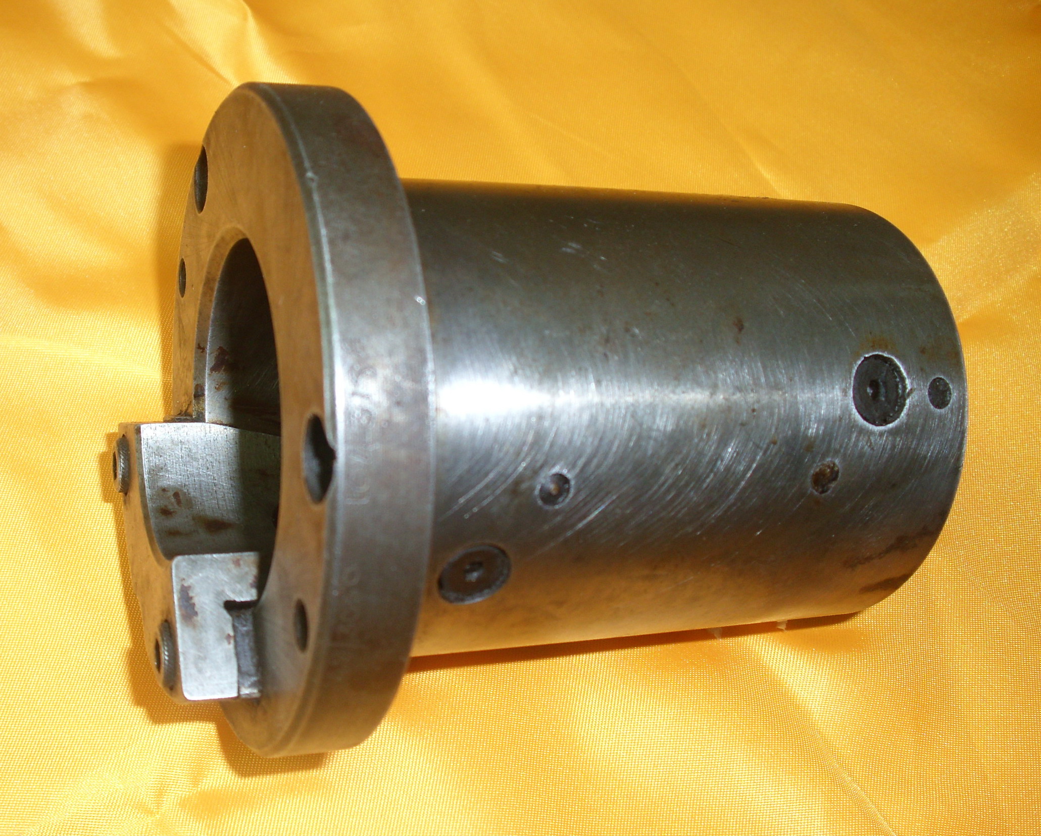

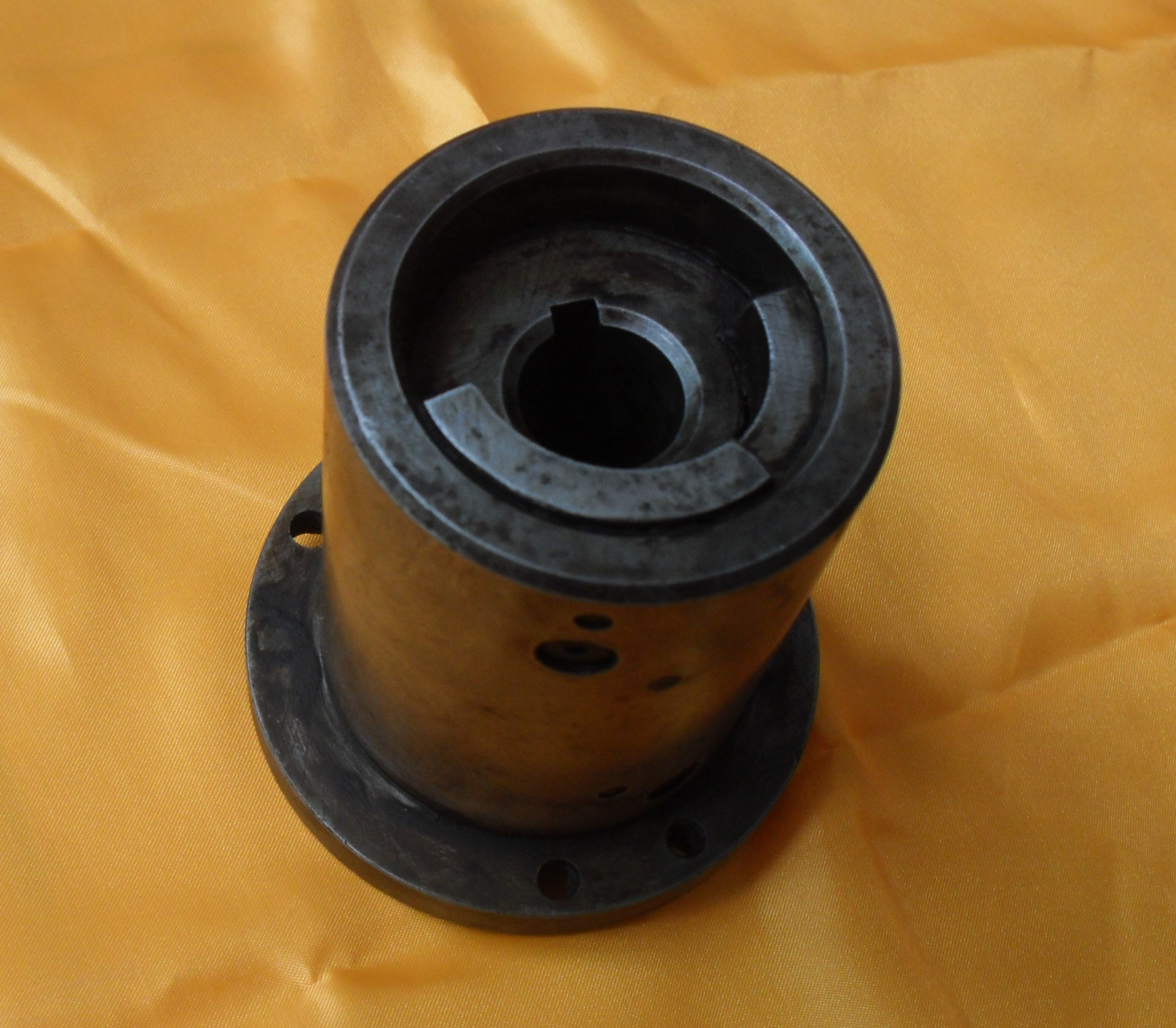

在常规的插齿机上加工内斜齿轮是一件比较麻烦的事,不但需要订制特殊的斜齿轮插齿刀,而且还要把原机上的直线导轨更换成特制的螺旋导轨,这里向大家介绍的是一款小型插齿机上用螺旋导轨.

楼主最好能提供一张螺旋导轨的CAD图纸,从拍的照片上是看不出参数的。

在常规的插齿机上加工内斜齿轮是一件比较麻烦的事,不但需要订制特殊的斜齿轮插齿刀,而且还要把原机上的直线导轨更换成特制的螺旋导轨,这里向大家介绍的是一款小型插齿机上用螺旋导轨. 根据刀具算出导程即可。

60度能做吗

这是YM5116的斜导轨吧!正需要呢!
