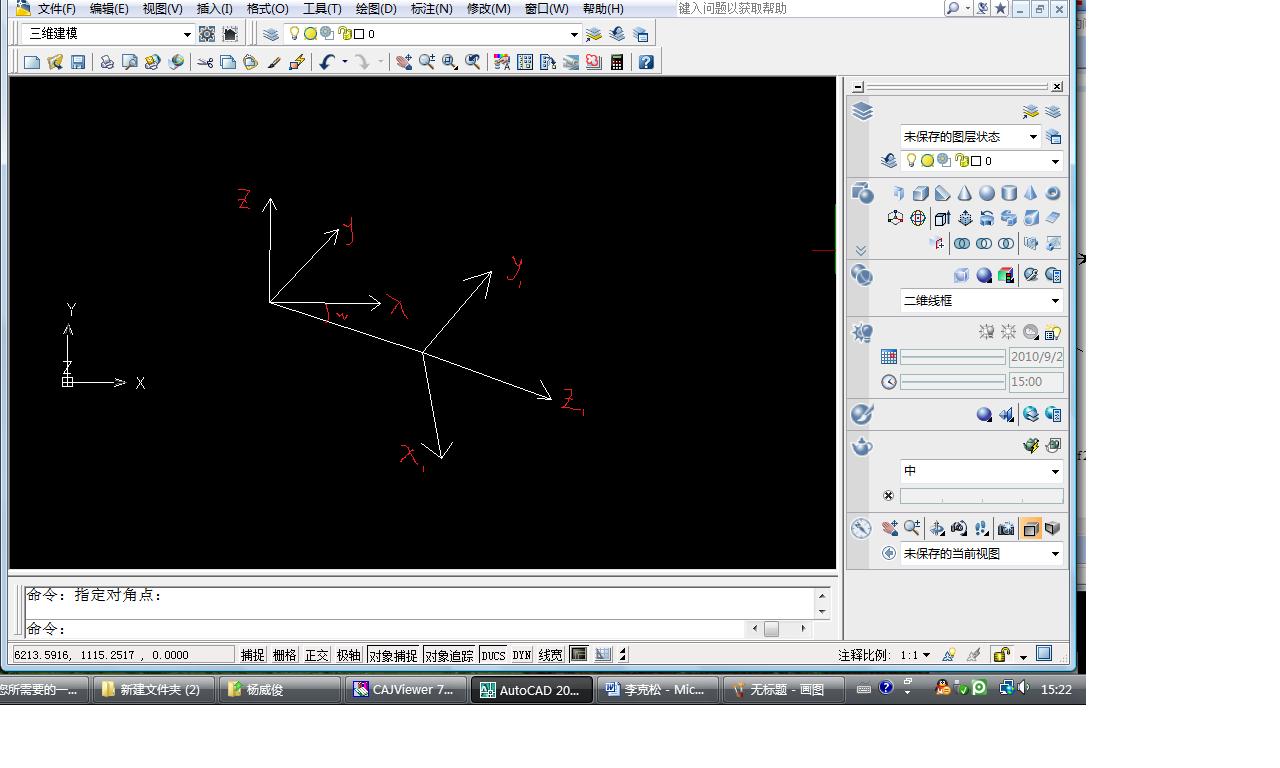

本人对CAD不怎么熟,现在需要建一个坐标系来画图,但是不知道怎么建,哪位高手帮下忙,不胜感激!
所需的坐标系如图所示,坐标系(x,y,z)为世界坐标系,坐标系(x1,y1,z1)为需要的坐标系,其中两坐标系的关系为
y与y1平行,z1与x角度为w。

好像不可能画出来的吧^^

楼主用它来做什么呢?怎么不用用其它软件试试?

ucs
n
y
30(90-w)
