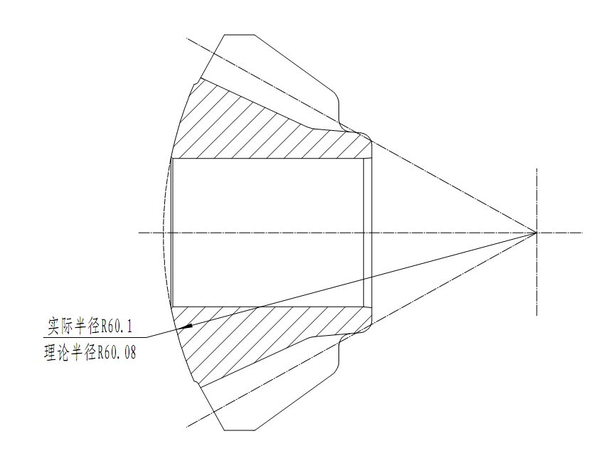

理论半径是设计上的行星齿轮理论安装距,实际半径是生产加工中控制的球经,这一尺寸在实际的加工也可以进行适当的微调,以保证合适的啮合性能。

    请问大师,在加工中我应该选哪个尺寸呢?
以哪个尺寸为检验标准呢?
