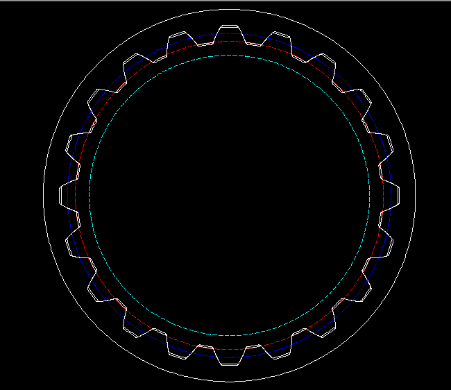

高手们,给看下,内外花键配合干涉吗?
发表于 2013-12-8 17:29 | 显示全部楼层 |阅读模式
齿侧配合型
内花键:
DIN 5480 W42×2×20×8H
齿根圆直径:42+0.52
渐开线终止圆直径:41.67
齿顶圆直径:38+0.16
齿槽宽最大值:3.076
齿槽宽最小值:3.044
测量圆柱直径:3.5
量柱跨距最大值:34.693
量柱跨距最大值:34.627
外花键:
DIN 5480 W42×2×20×8f
齿顶圆直径:41.6-0.16
渐开线起始圆直径:37.93
齿根圆直径:37.6-0.83
实际齿厚最大值:2.986
实际齿厚最小值:2.9544
测量圆柱直径:4.0
量柱跨距最大值:46.134
量柱跨距最大值:46.086
请问这个内外花键配合,会有干涉吗?
那位大哥知道,教下我
发表于 2013-12-8 18:09 | 显示全部楼层
无齿厚偏差时有干涉。
发表于 2013-12-8 18:14 | 显示全部楼层

 楼主| 发表于 2013-12-8 18:42 | 显示全部楼层
实际齿厚最大值:2.986
实际齿厚最小值:2.9544
能说的具体点吗?
要是干涉,会出现在那里,为什么

 楼主| 发表于 2013-12-8 19:09 | 显示全部楼层
zxlxm 发表于 2013-12-8 18:42
实际齿厚最大值:2.986
实际齿厚最小值:2.9544
没有看懂啊,,,不是有齿顶圆的公差吗

发表于 2013-12-8 20:48 | 显示全部楼层
不会干涉的,这是标准的德标花键
无齿厚偏差时有干涉  发表于 2013-12-9 15:56

 楼主| 发表于 2013-12-11 21:58 | 显示全部楼层
高手们,,,这两个参数的产品已加工出来,从磨损看,肯定是齿顶有干涉,可是到低是怎么干涉的,,,有高手给指点一下吗?
KISSSOFT这个软件我电脑上也没有啊,也不会用,,,,
高手们,如要有这类的书,给说一下,也行,我去看,,,谢谢了
发表于 2014-1-8 18:58 | 显示全部楼层
花键套直径41.6处最小公差弧齿槽宽2.1516而花键轴最大弧齿厚2.0913
花键套直径38处最小公差弧齿槽宽3.8969而花键轴最大弧齿厚3.8418
我不知道干涉从何而来,否是精度问题还是加工方式的问题
比如花键套插齿加工的过度曲线干涉
或花键轴滚齿加工的齿根过渡曲线(很明显如果滚刀加工花键轴的话即使变模设计刀具的齿顶倒角都不应大于0.2mm
