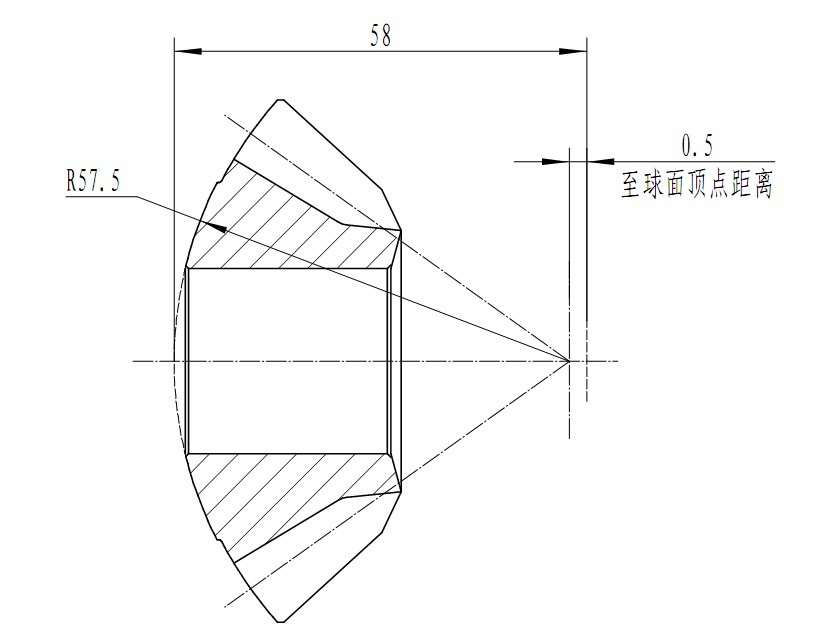

这不是已经很清楚了吗,这东东应该是后桥差速器里面的小锥齿轮吧

大师能否指点图上所标的几个尺寸的含义?

关键在于与分锥顶点轴向距离为0.5mm的点是什么意思,猜想可能是根锥母线与中心轴的交点。
不知道大家怎么看呢?图最好是画完整一点。
发表于 2010-5-31 21:21 | 显示全部楼层
图形标注不是很完整,从图形来看,应该是差速器里的行星齿轮,
从节锥线来看,R57.5既是圆弧半径也是安装据,至于是58可能行星齿轮与整个差速器的中心(或旋转中心)距离,0.5自然也就是58-57.5,含义都差不多。

回复 5# zhongtao
    请问大师,0.5是不是球半径R57.5的公差?也就是说球面半径的变化范围是R57.5-R58。是这个意思吗?

图形差速器里的行星齿轮,
从节锥线来看,R57.5既是圆弧半径也是安装据,58可能是行星齿轮球面圆心与齿轮球面的中心(或旋转中心)距离应该是重合,0.5自然也就是58-57.5,含义是重合的。

差速器里的行星齿轮58应是差速器里的球面距离,0.5可能是预留调整垫间隙,R57.5是行星齿轮圆弧半径
