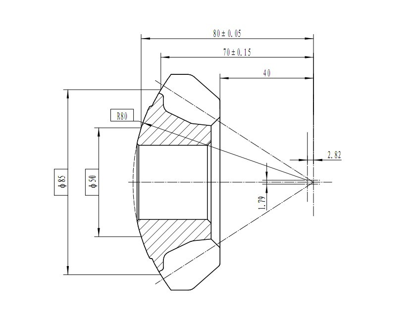

发表于 2010-5-31 10:11 | 显示全部楼层
是球面定位吧
 楼主| 发表于 2010-5-31 10:28 | 显示全部楼层
是球面定位!请问大师,哪个尺寸是安装距?安装距怎样控制?
发表于 2010-5-31 10:33 | 显示全部楼层
图纸有问题,球面半径就是安装距
发表于 2010-5-31 11:43 | 显示全部楼层
楼上说的对,这个图纸看起来不专业
 楼主| 发表于 2010-5-31 11:47 | 显示全部楼层
请问大师尺寸2.82是什么意思?
发表于 2010-6-3 19:20 | 显示全部楼层
应该是40这个尺寸吧
发表于 2010-6-3 19:48 | 显示全部楼层
球面半径就是安装距!!
发表于 2010-6-9 11:28 | 显示全部楼层
图纸是有问题,不过以上说的都不太对,按图纸标注的话,安装距应该是70这个尺寸.
