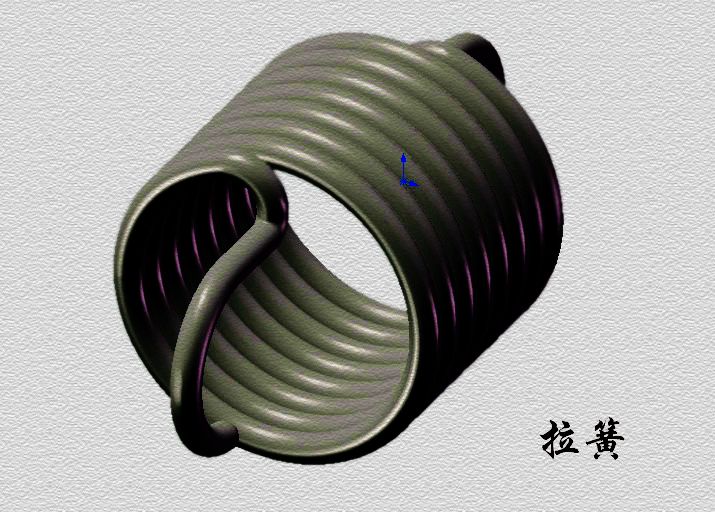

这是我用SW做的拉簧,大家提出建议。
发表于 2013-12-2 15:52 | 显示全部楼层
感觉你两端的挂钩 有点问题 你这样设计 拉簧很容易与配合件脱离。其它地方 因为你没有给出相应参数 我无法判断 这只是本人意见!
发表于 2013-12-2 19:08 | 显示全部楼层
图片做的蛮漂亮,学习了。如楼上所说,两端的拉钩在实际的加工中,可能不会这样吧!
