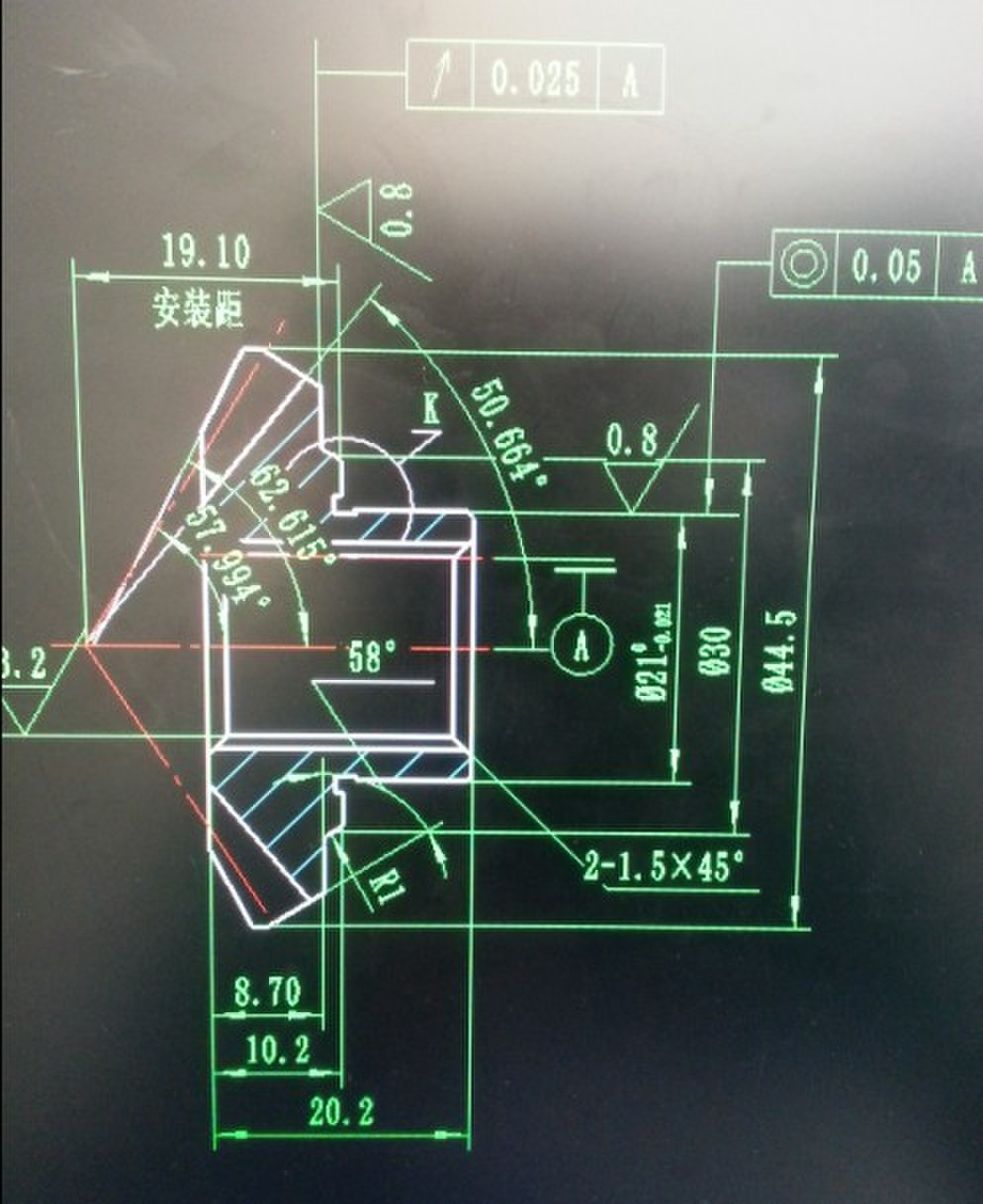

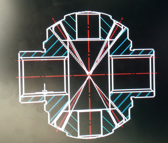

设计的一电动汽车上的差速器锥度齿轮,但对这个还不是很熟悉,请那位高手能帮忙计算下齿轮强度!!急!!!

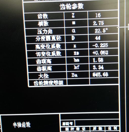

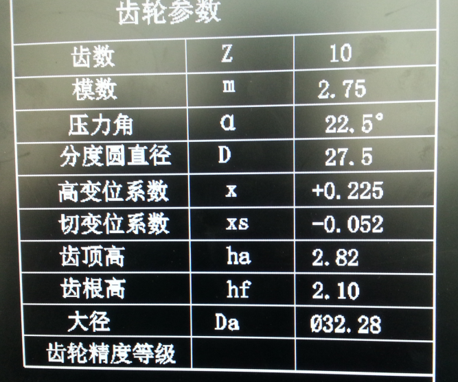

要的就是结果呀!!!这个是根据长安汽车的差速器基础上缩小的,原来的大端模数在3.75的样子,齿轮更大,为了车子减重而且车由于是电动的,承重肯定比烧油的要轻一半左右吧!把模数减小为2.75,这个设计有啥问题没???

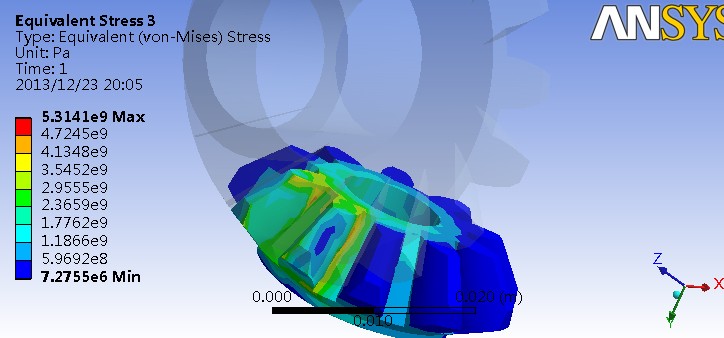

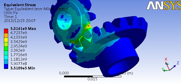

帮楼主计算啦下,希望用得着。行星强度较弱,需改进,在4800的许用应力下得到的计算云图,总的说来,这对齿轮强度很弱,达不到轿车齿轮强度要求,可以在结构上对齿轮外观进行一些改进,强度可以提高很多。

发表于 2014-1-18 17:00 | 显示全部楼层
7楼,你是考虑了汽车差速器一般是4个小齿配2个侧齿传动吗?
