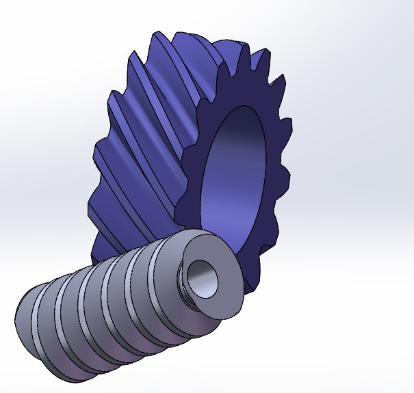

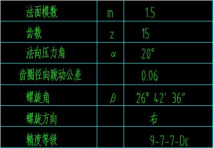

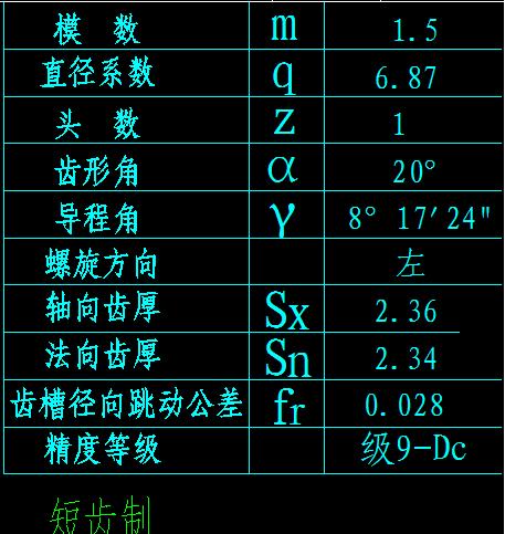

各位大侠帮我我看一下本人设计的蜗杆和斜齿轮啮合对不对,多谢!参数在图片里。两轴交错角:35度。短齿制
蜗杆参数(材料:50)
蜗杆参数(材料:50)
斜齿轮参数(材料:45)
斜齿轮参数(材料:45)

短制齿是不是应该30度压力角?

渐开线蜗杆与阿基米德蜗杆与斜齿轮的配合计算是不同的,在任何种类的这类传动副计算中,都得首先给出啮合的中心距,没有啮合中心距,一切都是无法计算的.请楼主补上中心距尺寸才好,谢谢.
另外,蜗杆为何要取短齿制呢?请解释.

关于短齿制,这个是逆向来的,客人的一个样品

压力角20度

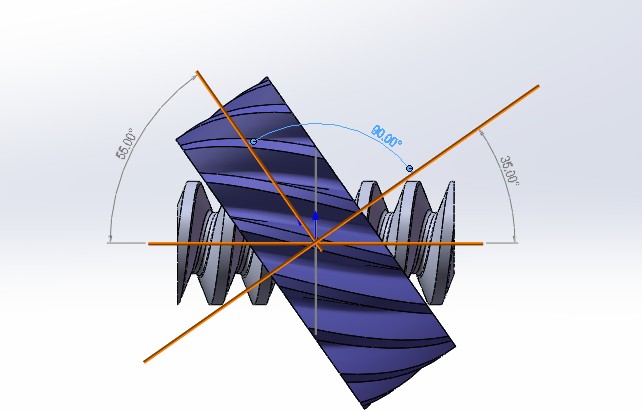

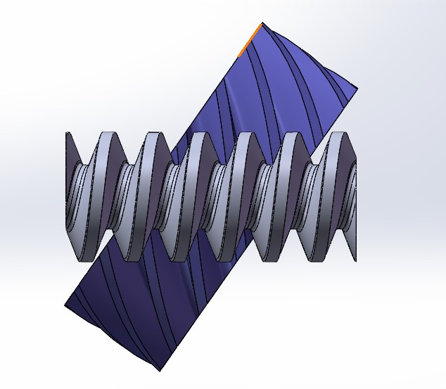

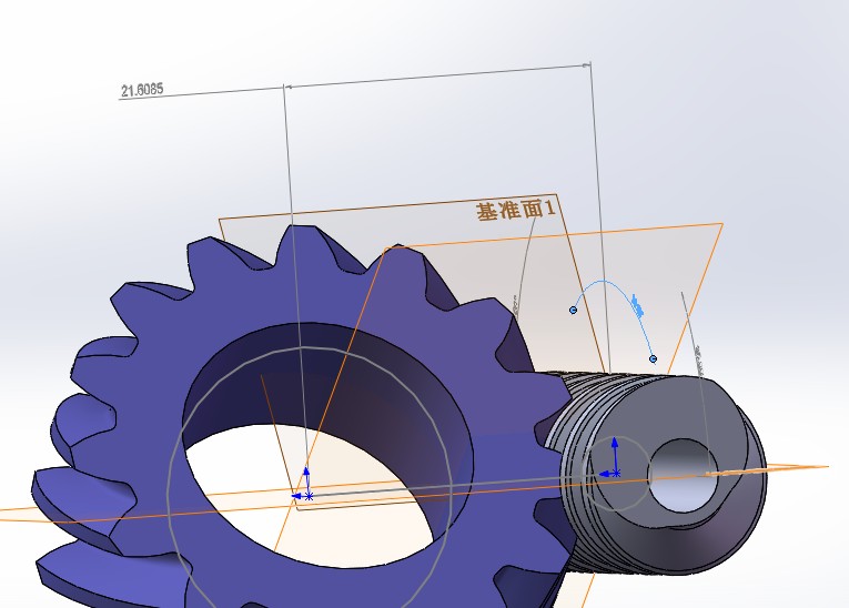

基本上按照常规的设计算了一下,中心距应该是a=21.6085。
另外,斜齿轮的螺旋角应该是β2=46.71°,两个齿轮的旋向不同,这样子轴交角为Σ=35°!
附图如下:
