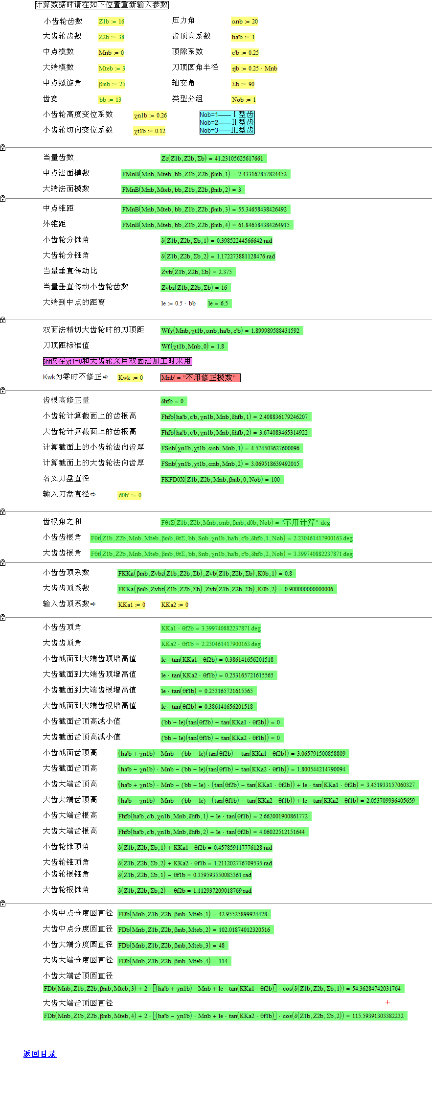

我的计算:
弧齿锥齿轮副设计表 作者:hyfjy  第一部分  输入参数  计算日期:2010-05-31
模数:           M=            3
齿数:           Z=            19            38
法向齿形角:        α=20度         齿宽中点螺旋角:β=35度
螺旋线旋向:                      小轮左旋          大轮右旋
径向变位系数        X=             .29          -.29
切向变位系数        Xt=            .025         -.025
齿高系数:           Ha'=         .85  (系统默认值)
顶隙系数:           c' =         .188 (系统默认值)
轴交角           系统默认两轴夹角为90度
刀具直径Do= 152.4    刀盘号数: 5    刀尖圆弧 r= .75
    第二部分   计算参数输出表(作图部分)
节圆直径          d=             57            114
节锥角            E=            26.565051     63.434949
节锥距            R=            63.7279373587441
齿宽              b=           19
齿顶高           ha=            3.42          1.68
齿根高           hf=            2.24399998068809            3.98399998068809
全齿高            H=            5.66399998068809
顶圆直径          D=             63.1178819864394            115.50263768088
顶锥角           Ea=            30.14228      65.45163
根锥角           Ef=            24.54837      59.85772
轮冠距           Ak=            55.4705295033902            26.9973623191202
中点模数          Mm=            2.55278640450004
中点法向模数        Mfm=           2.09112020187936
中点弧齿厚         Sfm=           3.88744378620412            2.68200407779327
中点分度圆弦齿厚sm=    3.88594460882012            2.68197330839701
中点分度圆弦齿高hm=    2.87284955047793            1.35104717936701
大端分度圆螺旋角βs=    37.1175403700849
大端分度圆周节   Ps=  9.42477796076937
大端分度圆弧齿厚Sf=    5.58160621329041            3.84317174747896
大端分度圆弦齿厚S大=    5.57447275661742            3.84302615682858
大端分度圆弦齿高h大=    3.54213802373035            1.69448510057634
    第三部分   计算参数输出表(非作图部分)
齿数比            U=            2
齿宽系数          F=             .298142396999972
齿根角           Of=            2.01668       3.57723
齿顶角           Oa=            3.57723       2.01668
当量齿数Z当= 38.646934329389  154.587737317555 冠轮齿数Z冠= 42.485291572496
中点端面重合度Et= 1.22983941963857  中点轴向重合度En= 1.65888405179285
中点总重合度: E总= 2.06504268609382
中点法面当量齿轮重合度Env=  1.73340212847868
小端面端面模数Ms=  2.10557280900008 建议大端齿根倒圆: R= .9 小端齿根倒圆: r= .6
小端面分度圆弧齿厚Sx= 3.91749275775007  2.69735931060301   计算时间:19:54:29

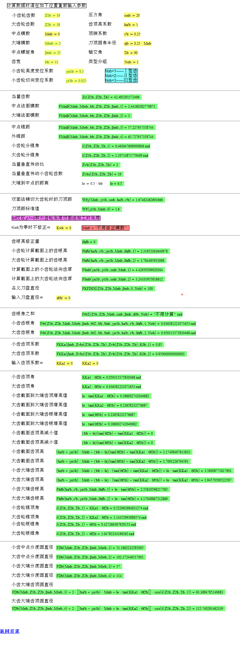

以上是中点螺旋角35度的,如果要计算25度中点螺旋角的,见以下计算:
模数:           M=            3
齿数:           Z=            19            38
法向齿形角:        α=20度         齿宽中点螺旋角:β=25度
螺旋线旋向:                      小轮左旋          大轮右旋
径向变位系数        X=             .29          -.29
轴交角           系统默认两轴夹角为90度
刀具直径Do= 127    刀盘号数: 5    刀尖圆弧 r= .75
    第二部分   计算参数输出表(作图部分)
节圆直径          d=             57            114
齿宽              b=           19
齿顶高           ha=            3.42          1.68
中点法向模数        Mfm=           2.31361019703968
中点弧齿厚         Sfm=           4.23693025335057            3.03149054493972
中点分度圆弦齿厚sm=    4.23402181830705            3.03142396335991
中点分度圆弦齿高hm=    2.89407875388848            1.35418426425603
大端分度圆螺旋角βs=    29.8726158437509
大端分度圆弧齿厚Sf=    5.51773463752029            3.90704332324908
大端分度圆弦齿厚S大=    5.51084321831379            3.9068903524194
大端分度圆弦齿高h大=    3.53936044811813            1.69497056209706
    第三部分   计算参数输出表(非作图部分)
齿数比            U=            2
当量齿数Z当= 28.5352362809213  114.140945123685 冠轮齿数Z冠= 42.485291572496
中点端面重合度Et= 1.29077061098966  中点轴向重合度En= 1.10474437238995
中点总重合度: E总= 1.69898466694726
中点法面当量齿轮重合度Env=  1.53245981191974
小端面分度圆弧齿厚Sx= 3.87266400668022  2.74218806167286   计算时间:19:59:03
